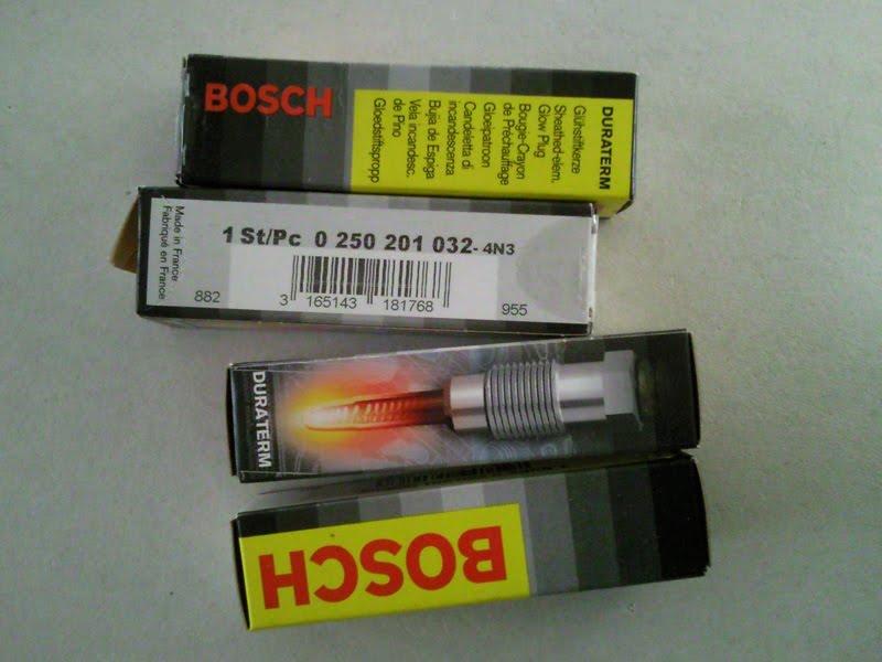

Canvié los 4 calentadores (80€ , 20€ cada uno de Bosch Duraterm http://2.bp.blogspot.com/_xxXJt6RMY9E/TMLhcgcD4rI/AAAAAAAAAcU/v6dIPYFjIhM/s1600/Foto0343bbbbbbbbbbb.jpg) aunque solo fallaban 2 , pero mira asi me dura mas todo y es un palo cambiarlos otra vez.
