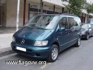

Esta es la vito que teniaantes y le monte unas del Clase C en 17"

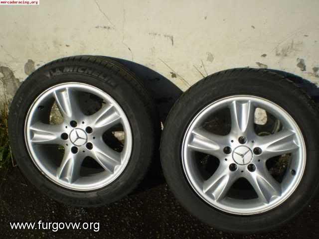

¿estas valen para la vito 638 ?
son de un clk,en 16,  las tengo vistas de segunda mano y no me decido por si no me valen.
en esta foto se ve a 1 vito con unas llantas parecidas , pero sigo con la duda

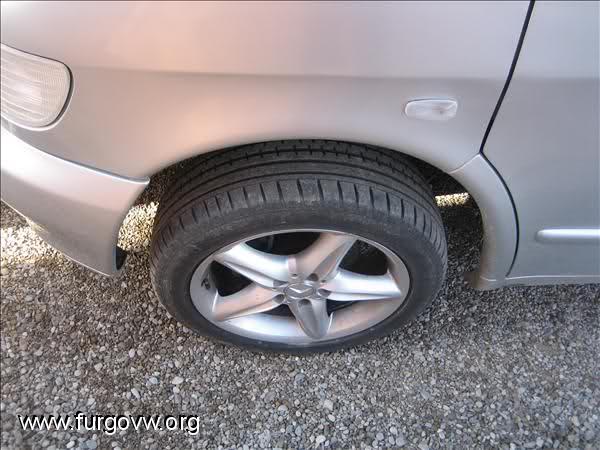

yo le puse estas a la mia que son de sport coope y a parte que la vito lleva tornillos de metrica 14 y los mercedes algunos llevan metrica 12 y tuve que taladrar lo orificios. y ojo con el ET que luego no pasa itv por que sobr salen mucho

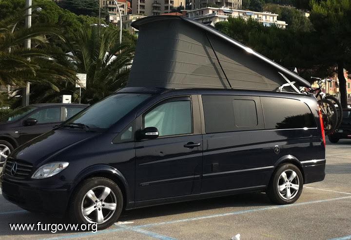

Ey q guapa te ha quedado con sus zapatitos nuevos!!!
Q medidas son, las 17" en 225/55/17?? Se nota mucho q se elimina el balanceo en las curvas q tiene con las de 16" q montan de serie?? El consumo sube mucho??
Salu2.
dvd8d8
Cita de: able en Septiembre 03, 2011, 21:49:37 pm
Salu2.
Buenas able!
Efectivamente, las medidas son esas, la verdad es que si, se nota bastante en cuanto al balanceo,.
El tema de consumo, supongo que algo se variará, pero la verdad,es que no lo he notado (no llevo indicador de medias y consumos)...
