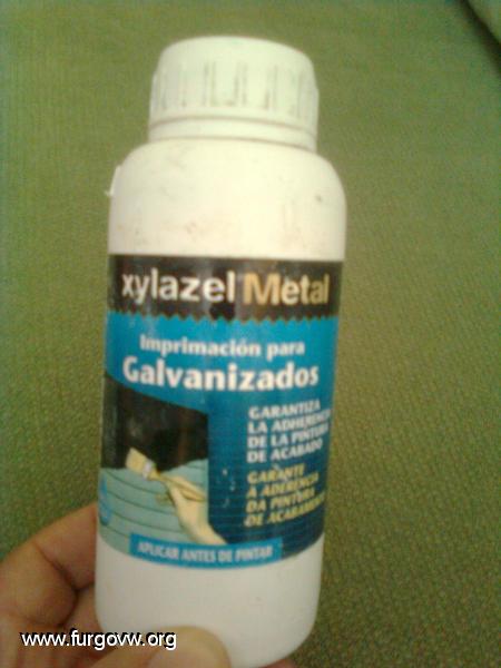

hola de nuevo,aki te mando una foto de la q te comentaba,esta la compraron en la cadena big mat,no se si tienes por tu zona pero seguro q en alguna ferreteria tienen es de xilazel

Muchas gracias Javilop, una cosilla esta es imprimación para galvanizados, tu la has utilizado en la furgo??? que resultado te ha dado resiste bien??? se supone que la chapa de la furgo no es galvanizado no???
javilop
yo la di en una pequeña esquina q tenia en otra furgo y me aguanto la pintura bien ,esto es para galvanizados si por eso se lo di ya q si aguanta en el galvanizado q es menos poroso q la chapa de la furgo en esta aguantara mejor,bueno al menos esa es mi teoria,de todas formas mira en la casa xylacel por q tienen productos para todo ,a lo mejor hay ya una especifica para chapa de coches,eso no lo mire
