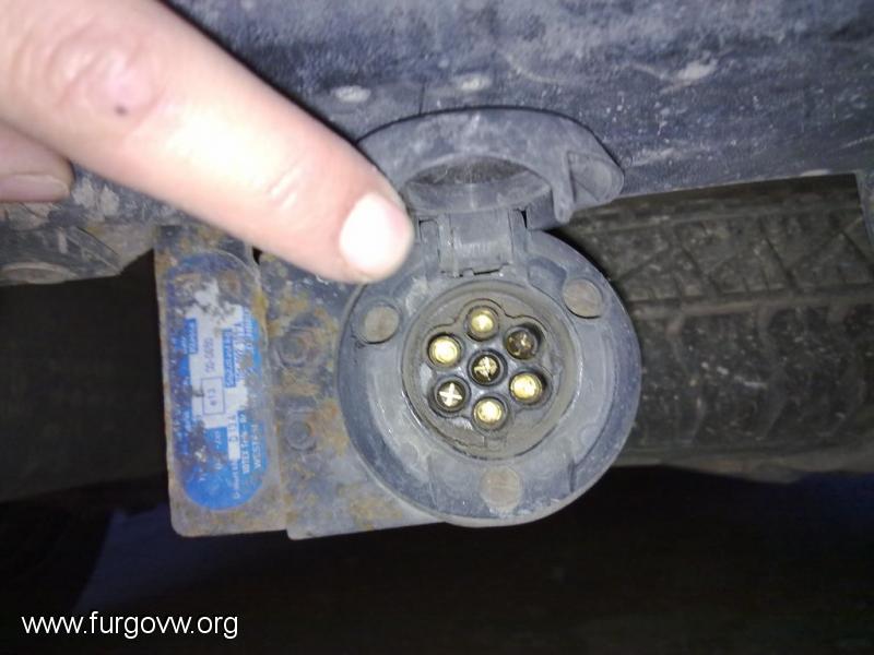

En mi fugo tengo esto:

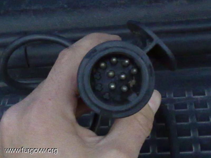

y las luces que quiero poner tienen este conector:
¿Cual de los dos conectores es el estandar, el que lleva cualquier enganche?

El mas estandar es el de 7.

A ver loco, lo que tu tienes en la fula es una piña de 7 pines (es el mas utilizado) y el cable del portabicis es de 13 pines (que se usa normalmente para las caravanas, ya que tiene corriente directa, luces de marcha atras, antinieblas, etc..)  no hace falta que cortes nada, pillate un conector de 13 a 7 pines y arreglado.

Menos mal que no he cortado nada. Puestos a comprar compro directamente el adaptador de 7 a 13 y menos faena.
