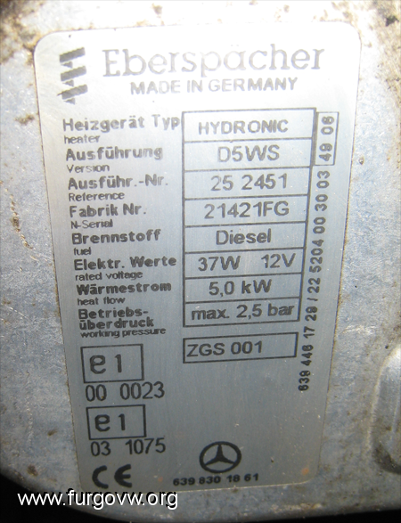

El caso es que tengo un problemilla con la calefaccion.
Cuando compre la furgo probe la calefaccion pero ignorante de mi no cai en la cuenta que con el agua del circuito caliente despues de probar la furgo en marcha, pues funcionaba.
El caso es que esta semana en el pueblo empece a probarla y no arrancaba.
He mirado por el foro y parece que los ruiditos que hace de intentar arrancar es el funcionamiento normal, pero el caso es que después del segundo intento y echar humo se para y no arranca.
Probé a quitar el tubo de escape y la admision por descartar cosas y al hacer el intento de arrancar llegaba a gotear combustible por el escape.
Tampoco tengo el libro de instrucciones de la furgo porque no lo tenia el vendedor asi que no se mucho de como tiene que funcionar. Yo la programo con el volante, apago y al minuto intenta arrancar pero despues de echar humarraco dos veces se para.
Por lo que he leido el problema es o exceso de combustible o que no lo prende.
Pero no se como regularla o desmontarla o si siquiera se puede.
Necesitaria una manita y alguna indicación de por donde empezar  ???
Gracias por adelantado, a ver si resuelvo esto antes de pelarme de frio, ejjej
Adjunto fotos que creo que aclaran mas una imagen que mil palabras, a ver si me han salido bien y aclara un poco lo que tengo por los bajos, ejjej
La cabra tira al monte... o al barranco, o a la travesia, o las ferratas :DD

Por lo que dices yo creo que la bujía que no funciona, para cambiarla tienes que desmontar el  hidronyc.
Pero esas calefas tienen can bus(linea de datos)con una maquina de diagnosis te metes en la cale fa y te canta el fallo.
si la vas a llevar algún taller y la reparación es muy cara, manda me un privado que yo yo tengo una igual que esa, y no la quiero para nada, ya que vendí la marco polo.

Hola al final me he liado la manta a la cabeza y he desmontado la calefaccion.
Al desmontarla se me ha roto una junta que lleva, esto alguien me puede echar una mano de donde encontrarla  .confuso2
Y luego he probado a meterle corriente a la "bujia" que mas bien es un palito que se pone incandescente. Entiendo que si se pone rojo es que funciona correctamente o no??
Asi que no se que mas puedo probar, alguna idea  .confuso2

Hola alberto.
Yo estoy igual que tu , vamos con la cale desmontada y tenia el mismo fallo (gasoil por el tubo de escape). Ya que la tenia desmontada le di una limpieza al circuito de agua y limpie bien los restos de la junta y de gasoil (posos y carbonilla). Creo que la junta, te la pueden vender en la misma mercedes y si no en google pones en imagenes ebersparcher y te sale en alguna foto las juntas (15 €). No estoy seguro pero creo que las wv tienen la misma calefaccion y tambien las venden en los concesionarios.
Mi bujia esta  carbonizada ( llena de carbonilla) y lo que hice fue limar con cuidado y comer un poco de metal a la resistencia de la bujia, con mucho cuidado y despues lijar con lija fina para que no se quede los restos de gasoil pegados. Si echa humo, supongo que la resistencia funciona (calienta) y le cuesta encender el gasoil por tener mucha carbonilla.
No se si funcionara, pero la bujia cuesta unos 60€ y si solo es una resistencia, no tiene mucha ciencia la cosa.
Normalmente las bujias se rompen y no pasa la corriente (no calientan) y entonces se cambia y punto.
No te creas que se mucho del tema, mas bien poco, pero voy a ver si compro las juntas y te digo si funciona.
De momento solo es una suposicion.
