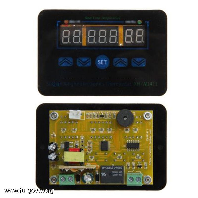

Puse una webasto de segundamano y hace poco me entere que al "seleccionar" la temperatura en la ruleta se tiene que apagar al llegar a ciertos grados (depende de lo que gires la ruleta)
Mi calefacción nunca lo hizo y la tenia que apagar manualmente,  al mínimo, nos asamos dentro a los 10 minutos de encenderla.
Me pasaron esta información y en ello estoy, a la espera del termostato.
