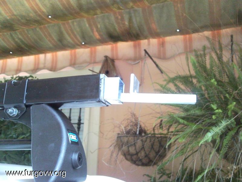

Bueno pues os presento el brico, se trata de una estructura de tubos cuadrados de 14x14mm y de 1,35m
de largo, que se enlazan entre si y quedan recogidos dentro del tubo de la baca.

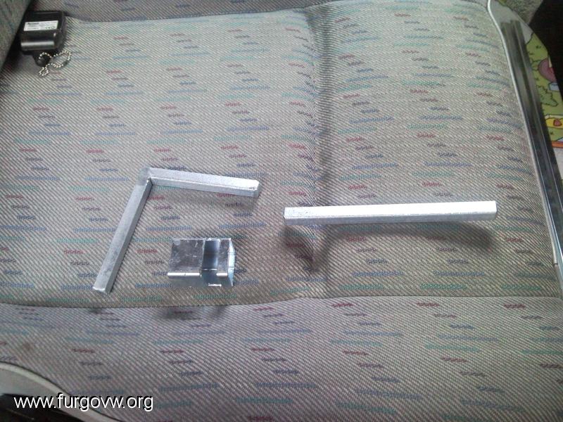

Empezamos con el despiece:

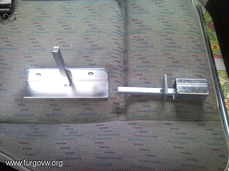

Estas son el pie y la unión a la baca.
Estas la esquina y la unión entre tubos.

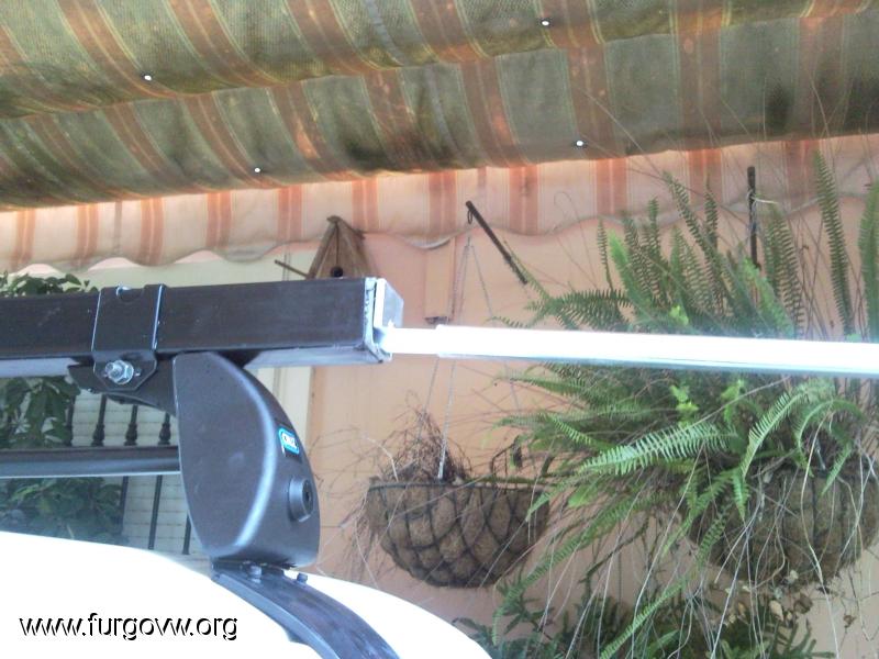

Bueno pues empezamos con el montaje del mecano, la unión del toldo con la baca.
El primer tubo del toldo.

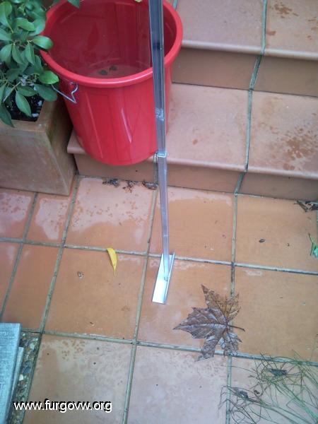

El pie.

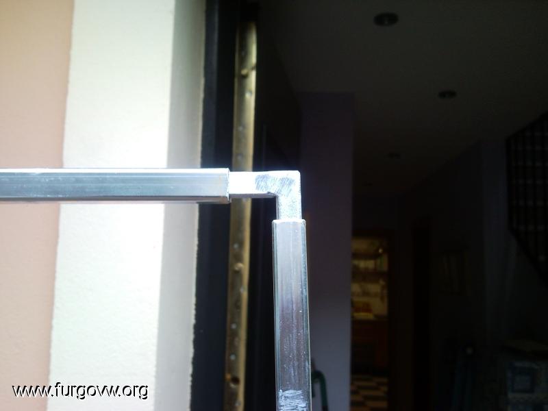

La esquina

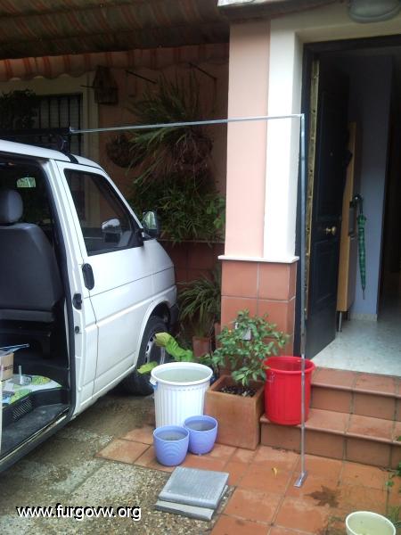

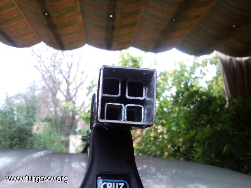

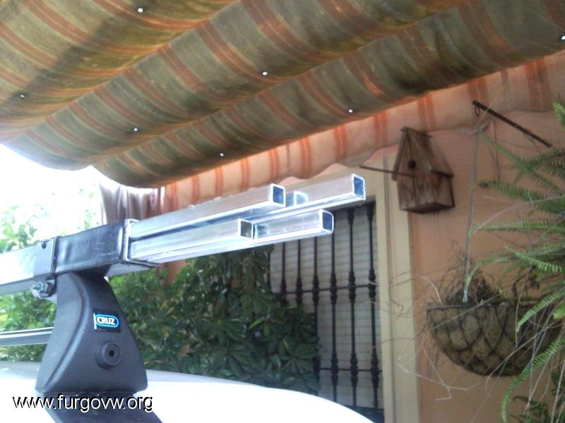

Aquí tenemos montado el principio del toldo, solo hay montados dos tubos, pero disponemos de cuatro tubos en cada barra de la baca
así que podemos hacer las combinaciones que queramos o que el aire nos deje.
Para guardarlo los vamos colocando dentro de la baca.

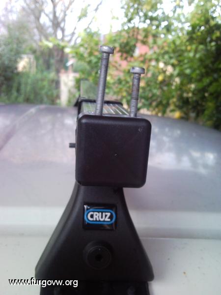

Y cerramos el tubo de la baca con su tapón y ponemos unos frenos para no regar los tubos por la primera curva.
Un saludo y espero que os sirva a algunos.
