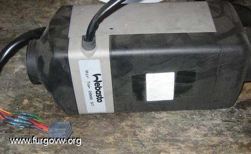

pues eso, me acabo de pillar una calefa de camion, la webasto air top 2000 st a 24v, pero solo la unidad principal mondá y pelá. Me gustaria saber si funciona antes de comprar el resto de componentes. Podré hacer esto??
Tengo 2 baterias de 12v con las que puedo alimentar los  24v que pide la calefa.
Para sustituir la bomba creo que voy a usar una jeringa de caballo que tengo por ahí y voy a inyectar yo mismo el gasoleo durante la prueba. Esto es muy loco??
Lo que no tengo ni idea es de como voy a sustituir el controlador, la ruletita esa con la que se activa la calefa. Creo que no es dificil porque a fin de cuentas esa ruletita es un interruptor, pero no se que cables tengo que usar para imitar a ese controlador. Alguien sabe??
Creo que no necesito nada mas para hacer la prueba, no?

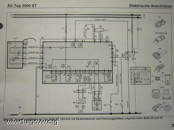

jpdebian
En este hilo estan los esquemas de la 2000 S , no se si te valdran. En esta, el mando tiene dos fuciones, es un interruptor y es un comando para la intensidad de la calefa. El comando para la intensidad de calefa es solo un potenciometro (una resistencia variable), facil de simular tambien. Pero, insisto en que no se si la 2000ST es igual que la 2000S.

Yo tengo los esquemas de la 2000 ST, si necesitas mejor resolución envíame tu correo por MP
El mando es S1, entiendo que la puesta en marcha se hace uniendo los pins 12 y 13 del X6, por que en la foto esta cortado el cable así que no tienes el X9 que serian pin 3 y 4), y creería que el 10 y 11 del X6 (pins 1 y 2 del X9 ) si lo unes, seria máxima potencia.
Un saludo!
PD: solo es mi interpretación del esquema, no te aseguro nada  :-\

tengo el manual de la Webasto 2000 ST en este enlace http://www.techwebasto.com/heater_main/5001118A.pdf
Yo tambien estaba pensando que la solucion para imitar al mando seria conectar los pines 10 y 11 por un lado y los 12 y 13 por otro, esto funcionaria si la resistencia que controla la potencia en el mando tiene la maxima potencia interpretada con resistencia 0.
