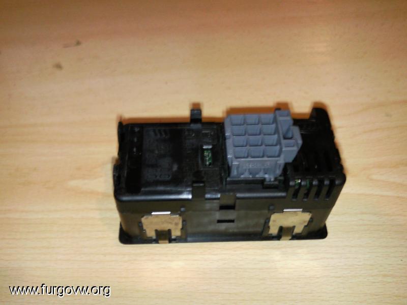

Supongo que en el propio conector gris estarán marcados los números de cada pin.
Por si acaso, te adjunto una imagen para que no haya errores.
