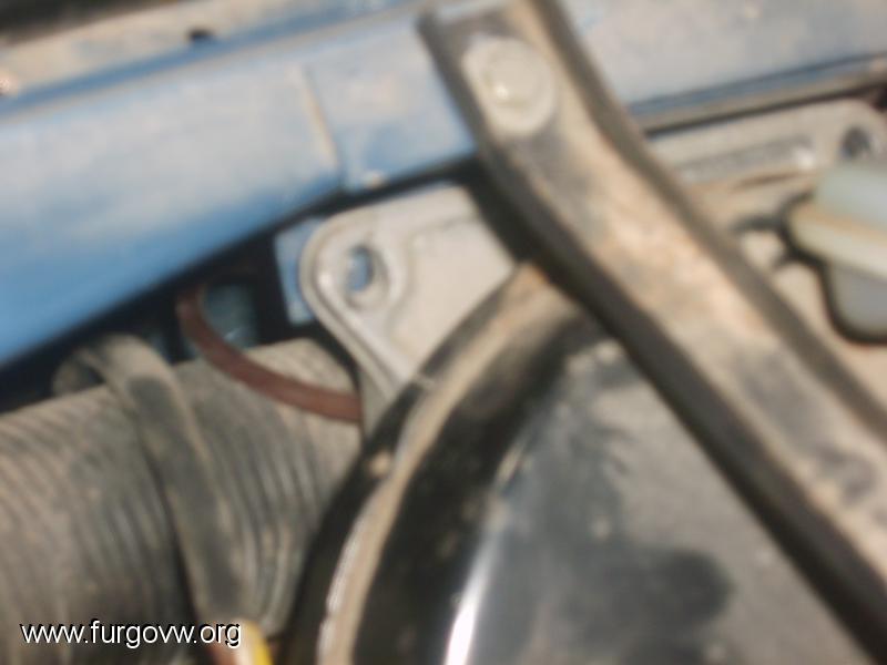

en esta foto se aprecia la ausencia de tornillos sujetando el servo.

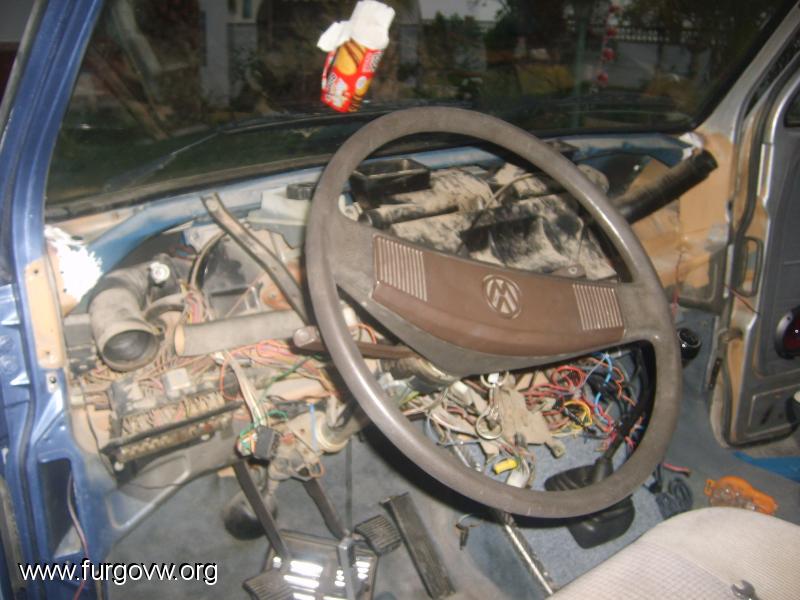

y en esta se aprecia como tuve que desmontar el salpicadero para  empezar arreglar el desastre   que hacen los buenos profesionales de este pais.
