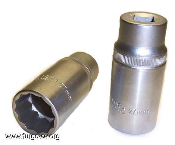

Mañana me vienen a desmontar los inyectores y tengo que comprar la llave/s.
Ya he usado el buscador y solo he encontrado un hilo donde hablaba de una llave del 27 y otra del 21 o 22 ( ???) , pero no decia de que tipo.
¿ Por favor , alguien me podria especificar que llaves necesito para desmontar los inyectores de mi T3 td 1.6 (JX) ?

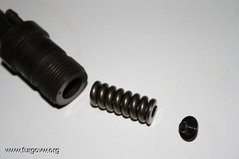

yo los quité con una llave fija de 22 y un vaso de 27...si lo que pretendes es desmontarlos para limpiar no te hace falta el tubo de 27 puedes quitarle primero la parte superior donde tiene los tubitos de retorno y después quitar el asiento de la tobera ( desmontarlos en la propia culata en vez de en un torno de banco) son delicados y debes tener cuidado con la aguja, si la aguja sale forzada de la tobera posiblemente es que está mal, no la rayes ni golpeés ni frotes con nada agresivo y al volver a montarlos dale el apriete correcto sino te perderá gasoil  ;) en este manual de un golf viene explicado todo el proceso http://www.megaupload.com/?d=P6Z47713 a partir de la página 357 no me hago responsable de ninguna avería si sigues estos consejos...verificación y control de inyectores http://www.mecanicavirtual.org/hazlo-inyectores.htm  http://html.rincondelvago.com/inyectores.html
primero quitas esta parte con la llave fija de 22
y después esta parte que te queda enroscada en la culata con un vaso normal de 27

Yo no sabia que se desmontaba la parte de arriba primero  y claro , iba buscando el vaso ancho de 27 pero mas largo , para que me llegara...Y nada , ni en Leroy Merlin , ni en dos ferreterias que fuí tenian. Siendo un vaso ancho normal espero encontrarlo mas facilmente.
Ya me ha quedado todo claro!    .ereselmejor

prueba primero a limpiar los tuyos a lo mejor con una limpieza o sustituyendo la aguja solucionas y te sale más barato, verificación y control de inyectores http://www.mecanicavirtual.org/hazlo-inyectores.htm  http://html.rincondelvago.com/inyectores.html  ...es que los de intercambio si no tienes el tubo vas a tener que desmontarlos también para poder colocarlos  :roll: la llave de tubo es una u-30003 a ver si con ese nombre te la pueden localizar
