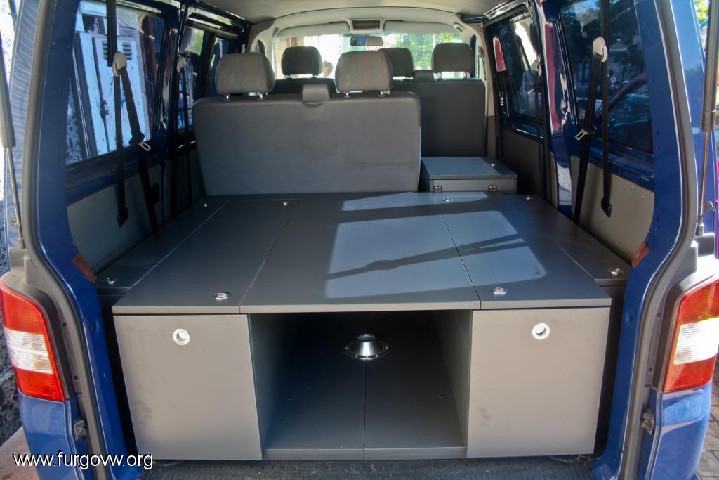

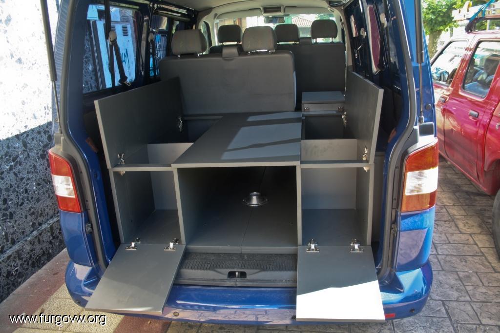

Menuda furgo te has dejado jimymax, estas echo todo un profesional, unas preguntillas de novato, he visto que has usado contrachapado del 15 pero ¿Normal o fenolico? ¿Va bien el de 15 para hacer la cama o seria mejor el de 18? Mi idea es hacer dos cajones laterales con una tabla  enmedio apoyada sobre ellos,  me da miedo que la tabla se doble o peor aun, que que parta, por último ¿cuanto pesa un m2 de contrachapado?
El contrachapado que he usado es normal ya que mis muebles son de quita y pon y no tengo problemas de humedad.
Yo creo que con el de 15 no tendrás problemas, depende del vuelo que tenga la tabla, yo la suelo apoyar en bastantes sitios y así no flexa.
No tengo ni idea de lo que puede pesar un m2 de contrachapado.

Pensaba que se produciría humedad por condensación al dormir dentro de la furgo, a nosotros nos pasa dentro de la tienda al dormir en montaña, en cuanto al vuelo de la tabla aun no se las medidas exactas la idea es hacer algo como esto aunque unos 25 cm mas largo  que para eso hemos pillado la versión larga :)
En cuanto a lo del peso solo era por hacerme a la idea de si el mueblecito sera manejable o  pesara  mogollón, pero ya me enterare aunque sea cuando tenga que cargarlo.
