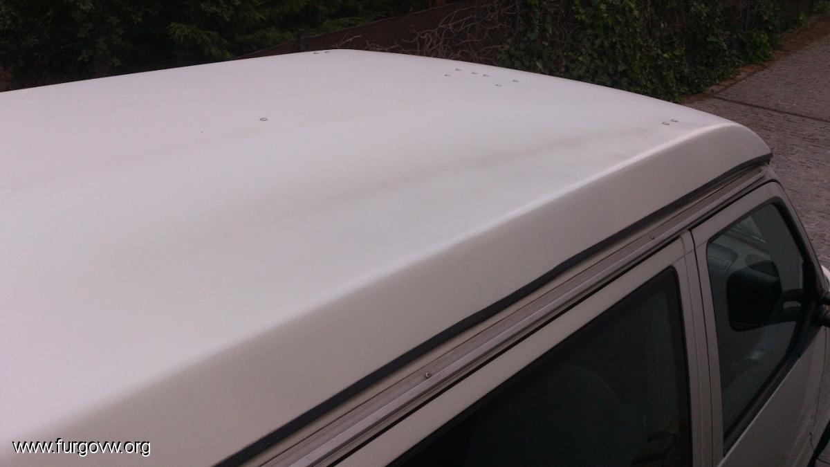

Hola, alguien sabe de un taller donde puedan reparara el techo westfalia de fibra de vidrio?
Con los años y el sol se ha agrietado la capa superficial del barniz y la pintura, y en las esquina delanteras se levanta la capa de barniz.
He llevado el vehículo al chapista y me indica que no sabe que precio darme, que para sanearlo ha de lijar por completo toda la pieza hasta llegar a la fibra de vidrio, para enmasillar todo de nuevo antes de poder aplicar la capa de pintura y el barniz...
Alguien sabría de algun sitio que pudieran realizar este tipo de reparaciones en la zona de Barcelona, gracias de antemano.
P.d con el busacdor no he visto que se trate el problema.

acercate  algun taller que trabaje el gel coat( efectos navales) que es la capa fina que se te esta levantando ,solo hay que sanear la suelta ,poner nueva ,lijar finito y listo .

He reforzado por dentro con tres capas de manta de fibra de vidrio y por fuera con una. A parte de emplastecer y pintar, pero de nada te vale esto último, si lo que trabaja que es la resina epoxi y la fibra, no lo has hecho bien.

Gracias Necroa10, al final el chapista se ha aventurado a hacerlo... a ver que tal queda.

GeLai no vasta con tapar la grieta y pintarla, hay que abrir un poco la grieta y volver a dar cuerpo al techo. Eso lo logras con resina epoxi y sucesivas capas de manta de fibra de vidrio por ambos lados, puesto que eso es lo que va a trabajar y aguantar los esfuerzos. Lo último pintar.
