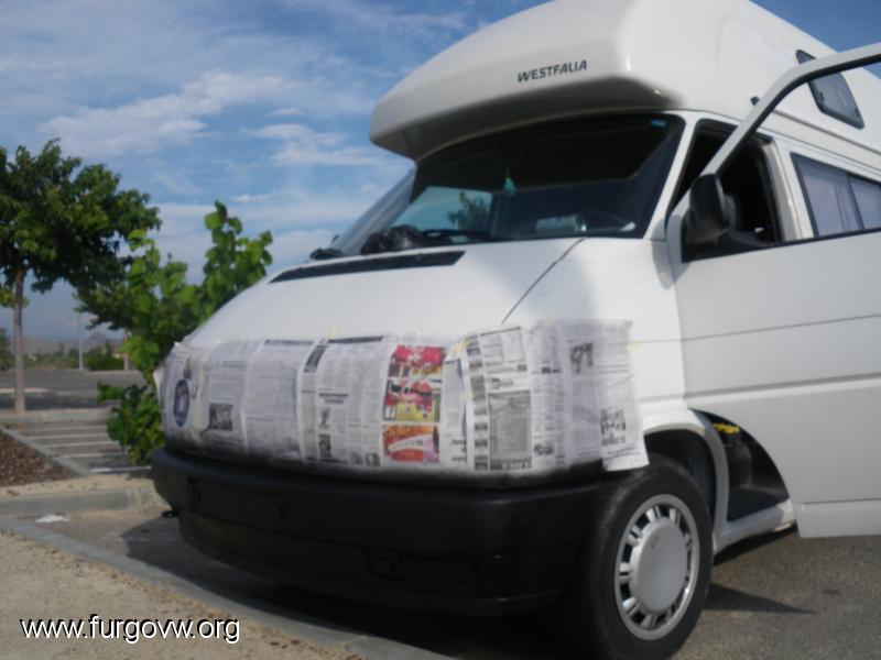

Hola este finde voy a desmontar el guardabarros delantero para pintarlo rollo cali, y no quiero tener muchos problemas al desmontarlo. Me imagino que ira con unos tornillos que tendré que desmontar por la parte de dentro, no?
Venga un saludo!!!!
Fla
hay dos tornillos detrás de la matrícula y dos a cada lado que cogen en las aletas por la parde delantera de las ruedas. Es muy fácil, no tendrás problema
iago 79
Aunque lo mio fue pintarlo de negro (con pintura de parachoques).
La pinte sin quitarlo en plan rapido para no complicarme nada.
Hitekvlc
Gracias a los dos, al final conseguí quitar dos tornillos que hay en la parte inferior por debajo del guardabarros y los de detrás de la matricula pero no sabia como quitar los laterales así que opte por pintarlo montado y sin problema. Empapelandolo bien es hasta mas cómodo......
