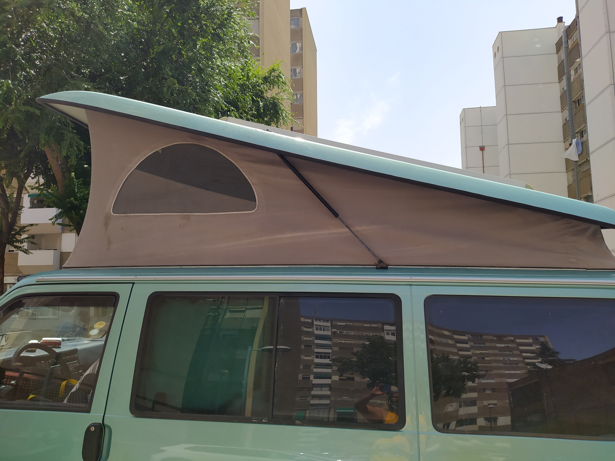

Hechooo👏🏽👏🏽👏🏽
Al principio cuesta bajar, porque al quitar H no baja y hay que tirar del asa, pero mejor eso que tener que aguantar todo el peso😅.
Subir es una gozada🎉🎊🎉🎊

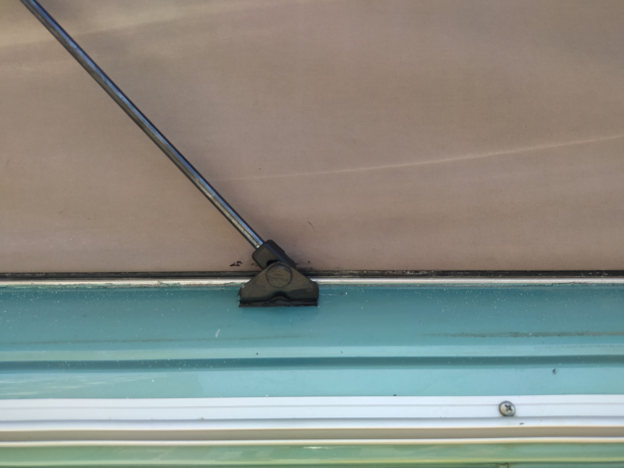

Yo he colocado las piezas de abajo a 1'10 m de la parte trasera del techo, así me aseguraba la misma medida en los dos lados. Arriba han quedado a 1'11 m de la parte delantera del techo ( de la ranura interior no del final). He usado remaches roscados abajo de M6 y tornillos de 30 mm. Arriba igual( M6 con tuerca autoblocante)  aunque en un lado M8 porque hice el agujero más grande (se me fue la olla y pensé en el remache roscado😅)
No me ha quedado tan limpio como a otros compis, pero me hace el apaño🤷🏿‍♂️.
Los amortiguadores pedidos a autodoc, 26€ en casa. No tenía que pedir nada más así que el envío de 10€ me lo comí entero. Pero en desguace me pedían20€ por el par.
