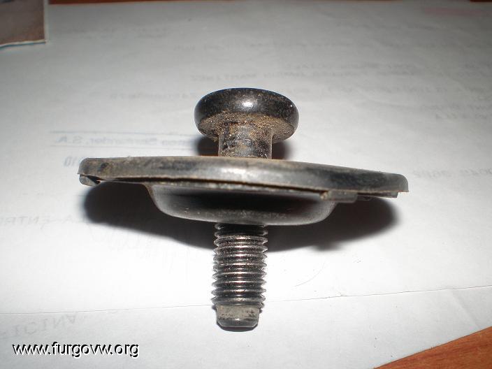

Detalle de unos tornillos que sospecho puedan ser los anclajes necesarios para atornillar al suelo (chasis) y asi poder poner los asientos...
En principio son de una Primastar, pero me da en la nariz que tiene que ser el mismo sistema que en las t4 del 200x

Efectivamente así son los anclajes para esos asientos.
furgomaniaco
Si, son como esos pero de mayor métrica,es fácil,quita el suelo,fíjate que viene marcado como una abolladura,ahí es donde tienes que hacer un agujero,y por debajo le metes una pletina o una arandela de ala ancha reforzada y una tuerca autofrenante del mismo paso de rosca que el perno,yo tengo mis pernos quitados luego si los encuentro por casa te subo una foto
