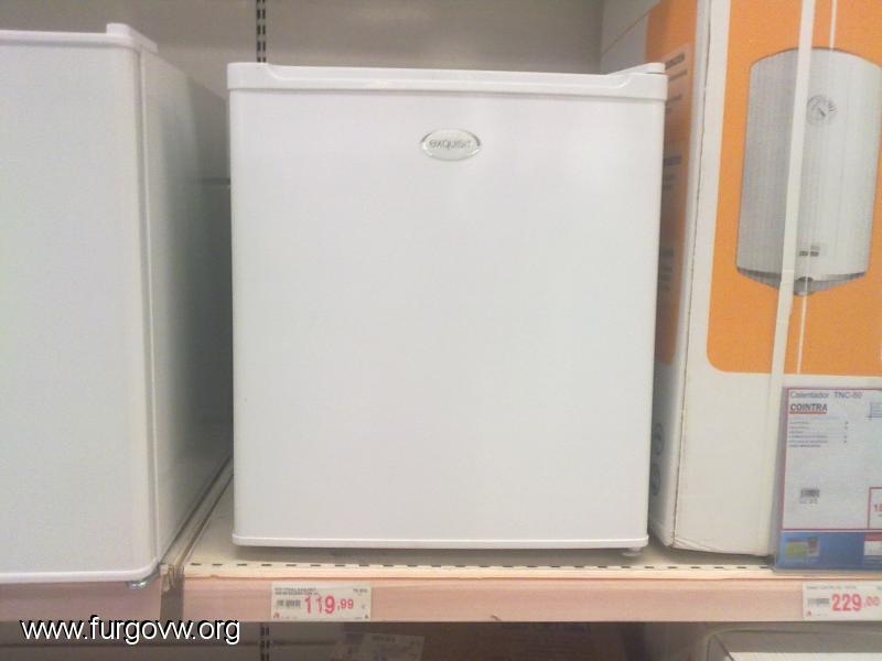

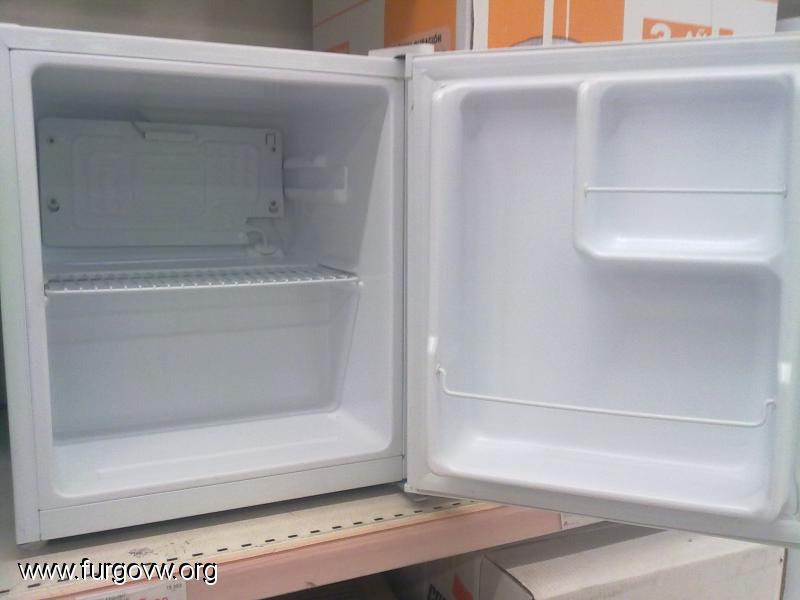

tiene 46 litros consume 65 w , tomando en cuenta que una tele consume 40w ,no se ?? los pro enfría de verdad , las contras habría que poner una batería solo para ella, las de 12v no enfrían nada y rondan los 50 euros las de 25 litros
unas fotos

manda fotos cuando puedas

pues tienes mucha suerte ya que en donde vivo se habrán terminado y no vinieron , si puede mandame fotos si te pasas por un carrefour, asi estoy al loro
