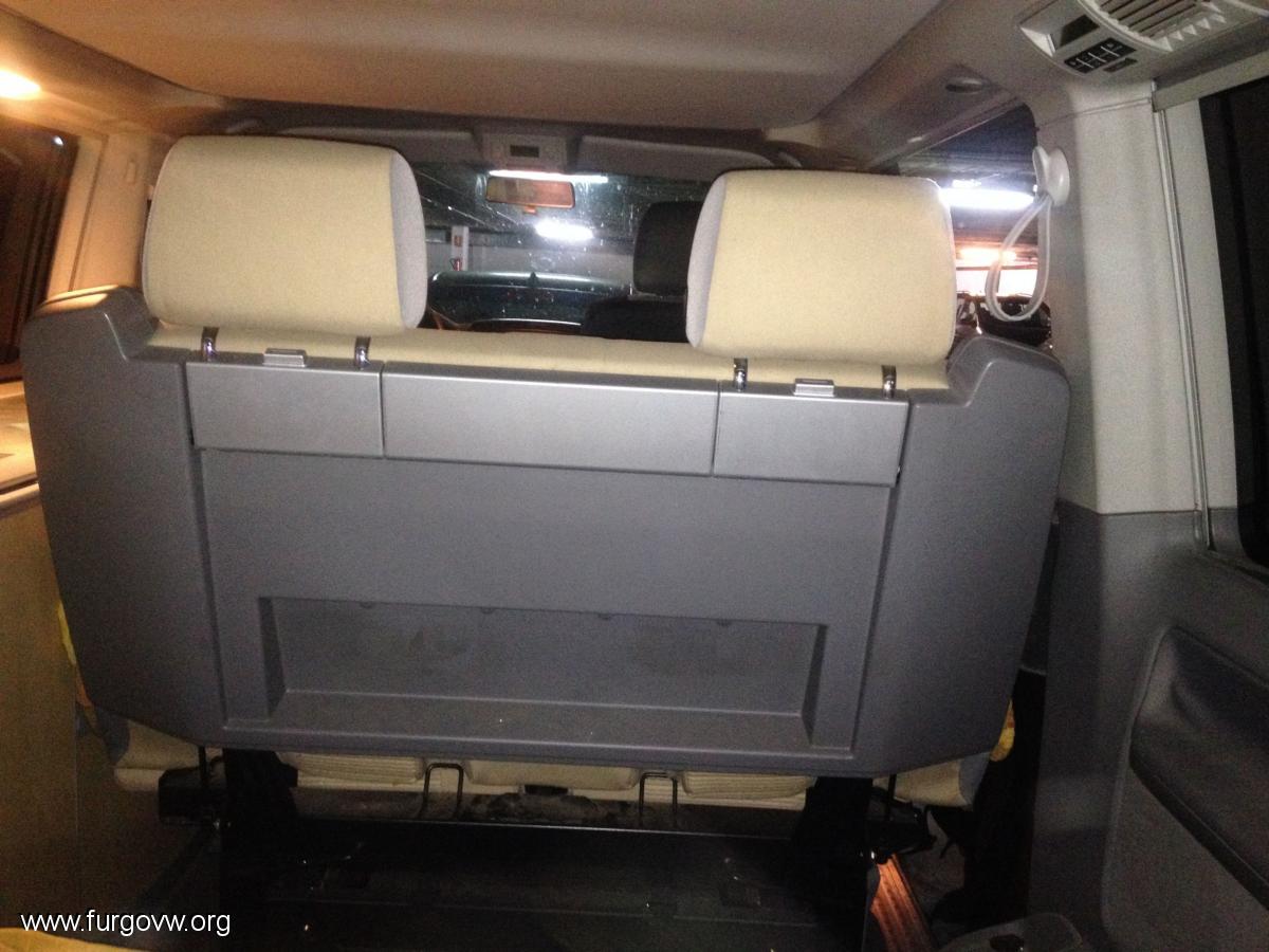

Hola,
Tengo una duda, no estoy seguro de como hacer para poner la cama de abajo en una California Comfortline T5 modelo 2005. Les dejo una foto, a ver si alguien me puede dar algo de informacion.
Gracias!
heelhookrc
Es que ya lo miré, pero dice como que debería haber una palanca entre los apoyacabezas, pero no la veo.
Mr_Frenillo
En la parte frontal del asiento tienes dos palancas. La de la derecha te abre el cajon y con la de la izquierda levantada tienes que desplazar el asiento cama hacia delante casi hasta el final de las guias del suelo. Despues pulsa los botones que estan bajo los reposacabezas y abatelos para atras. Para terminar, entre los anclajes de los cinturones, en el centro del asiento, encontraras una cinta de tela negra. Tirando de ella y empujando el respaldo hacia atras pondras la cama horizontal. Luego ya solo te queda ajustar bien para que no quede hueco entre el asiento y la tabla con la primera palanca.
Saludos!
gallgo
No había visto la respuesta anterior y ya iba contestar...lo dicho entré donde agarran los cinturones en el medio del asiento, metes la mano y busca una cinta negra tiras de ella y ya abates los asientos...
heelhookrc
Muchísimas gracias, lo voy a probar y les cuento :D
heelhookrc
Muchísimas gracias! Al final era eso nada mas, el tema es que tenía una funda sobre los asientos de atrás y no se veía la tira esa de la que hay que tirar, al final fue super sencillo.
Gracias!
