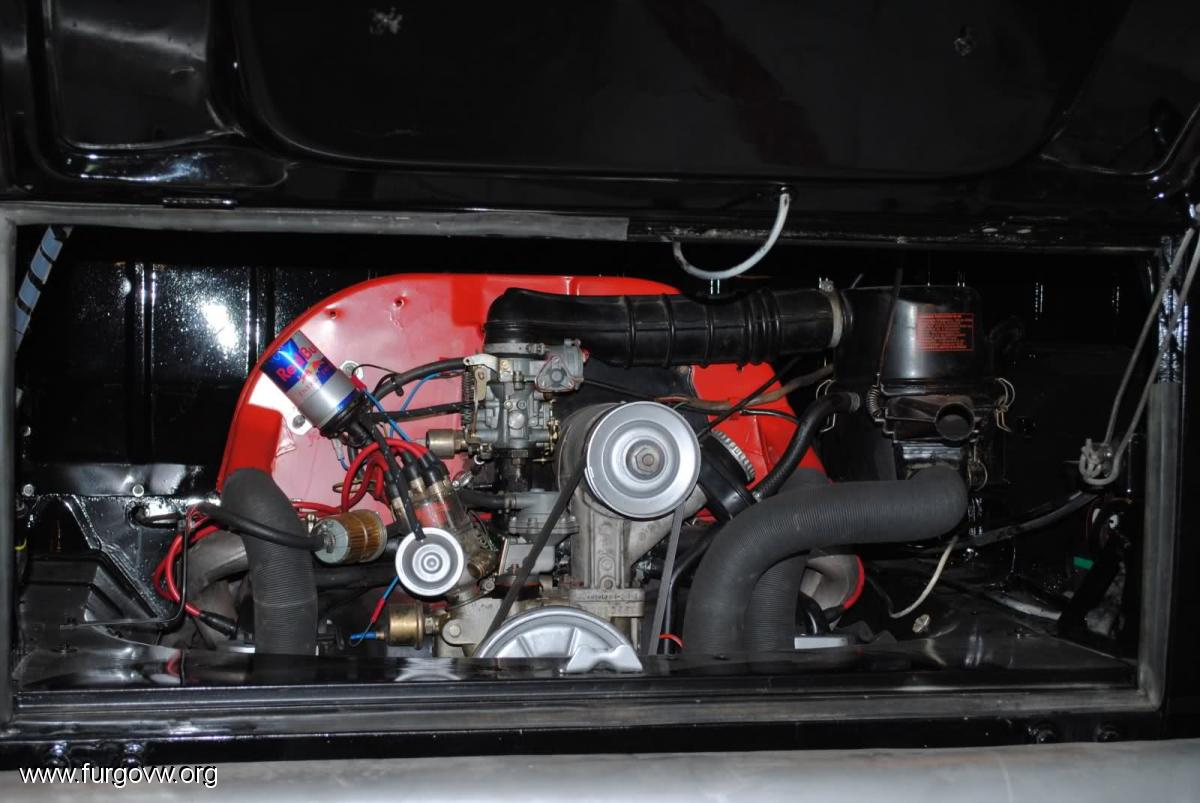

Carly
Estaba buscando fotos del motor de Lolita y me acabo de dar cuenta que solo tengo una  :'( y es justo de cuando estaba en quirofano, y ademas no se ve muy bien, pero o la pongo y mas delante ya pondre unaa foto en condiciones  :P

Carly
Mayo 17, 2010, 00:28:50 am #9 Ultima modificación: Mayo 17, 2010, 00:31:24 am por Carly
Bueno aqui dejo una foto mejor del motor de mi niña. Ya he dicho que yo de mecanica "ni flowers", porque es tan diferente mi motor del vuestro? es que estoy flipando, no se parece en nada a los que habeis colgado aqui  :roll:
opct2
las t2 montaron 2 tipos de motores: el tipo 1 1600cc y el tipo 4, 1700cc, 1800cc o 2000 cc
con el codigo del motor podrias saber que cilindrada llevas.
Carly
Llevo un 1.8 eso si lo se, pero me parecia curioso que sea plano, todos los tipo 4 lo son?
