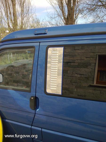

que os parece esta??
esta me la hizo mi hermano en inox y la verdad que va de lujo la puse hace 4 dias
y aun no la quite, ni entra agua ni se mueve ni na esta de lujo y muy facil de poner ;D
Wenas,
podrias poner unas fotos de como es la rejilla por dentro??
como haces para sujetarla
gracias

Muy chulo si señor, pero ¿no has pensado en ponerle un cuadrito con protecciones electricas?
Con un diferencial de 2x25A y 30 mA de sensibilidad y un magnetotermico de 2x16 A te es suficiente y te garantizas la seguridad de tu instalacion interior.

Increible Gpatxiii!!! .ereselmejor .ereselmejor .ereselmejor, pero como unes El tornillo con cabeza de plastico a la chapa?
Gracias.
gpatxiii
Solo es una terca con cabeza de plastico de esa forma no hace falta herramienta.

Pues me acabas de dar una idea, ya que no sabía donde poner la toma sin tener que homologar, pero lo que no me convence es que asome tanto de la carrocería, yo tengo pensado poner una de esas empotrables en la rejilla airvent que compré en roulot, además para pasar la itv lo desmontas en un minuto y listo
Me acabas de solucionar un problema  .palmas
JONJON
gpatxiii el brico es genial .palmas, solo tengo una pregunta, .confuso2¿si llueve,la toma exterior es estanca?
