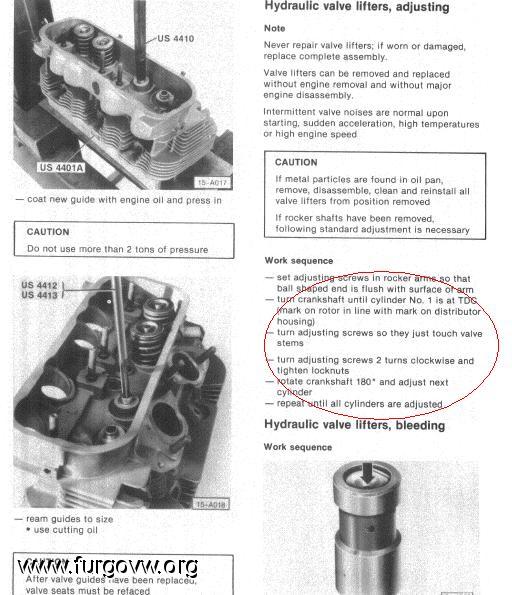

Yo también estoy reconstruyen do un CU y al final he investigado tanto en el foro y fuera del foro que el único reglaje que tienen estos taques, es seguir el mismo orden de los taques normales pero el ajuste sería acercar el esparrago roscado y cuando toque la válvula, darle dos vueltas más y apretar la contratuerca.
Os pongo la hoja del manual que explica el tema.
Espero haberos ayudado.

oye pues esta muy bien esto que dice ese manual...  pero que manual es ese?? de que motor es?? es de CU???   si es asi, estaria MUUUUUUUUUYY si pudieras comparitir TAN privilegiada informacion...
De todas manera muchas gracias, lo voy a probar!!!!!  .ereselmejor

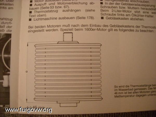

una cosilla alguien sabe si el termostato en de normal esta comprimido o ensanchado(cuando el motor no esta caliente)
un saludo

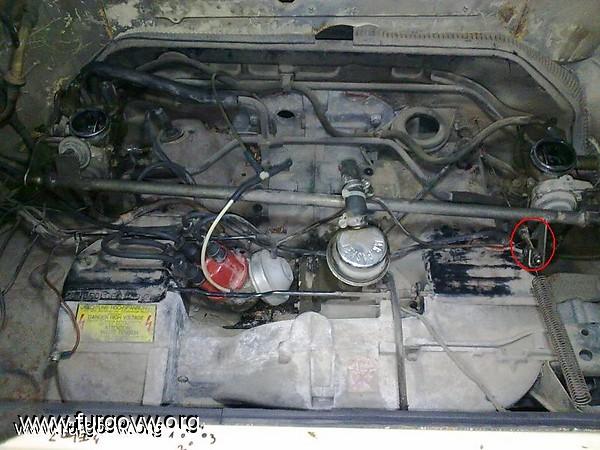

Muchas gracias, y ya pustos a pedir ;D me podrías dar las medidas de la pieza cilindrica ( como si fuese un boligrafo) que es donde se engancha el cable del acelerador. Vamos la que aparece en la foto, que no es mi motor eh!
En cuanto al termostato, he leido en mi libro de la furgo que es importante que el termostato mida 46mm como os pongo en la foto. El termostato en frio tiene que medir eso  en caliente se comprime y tira del cable para abrir las compuertas para que pase el aire a los cilindros y demás.

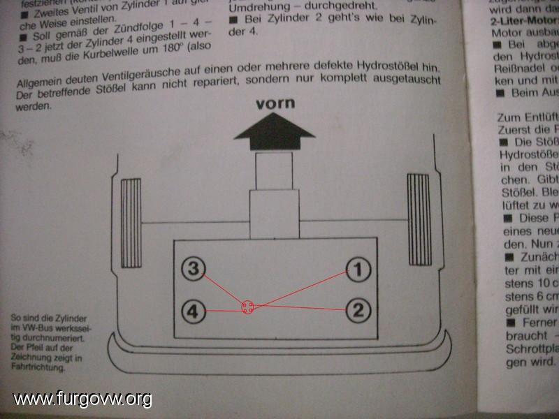

otra cosilla el orden para hacer el reglaje que es como el los coches de 4 cilindros en linea?
reglaje cilindro 1 cuando el 4 este en cruce
    ¨         ¨      3    ¨       ¨ 2    ¨   ¨     ¨
                       4               1
                       2               3
o al ser boxer eel reglaje se hace distinto
lo he intentado hacer y de primeras el cilindro 4 n o se me quedaba en cruce(osea las dos valvulas pisadas)
un saludo

Sobre el orden del reglaje aqui tienes un enlace que los explican bastante bien, aunque se haga el reglaje en un type 1 el orden es el mismo.
http://www.furgovw.org/index.php?topic=172272.msg1325875#msg1325875
para que te quede claro te pongo esta foto que sería en la situación  como si tu estuvieras mirando el motor desde arriba. Y puedes ver como los cables de bujias de 1 y 2 se  crucan.
