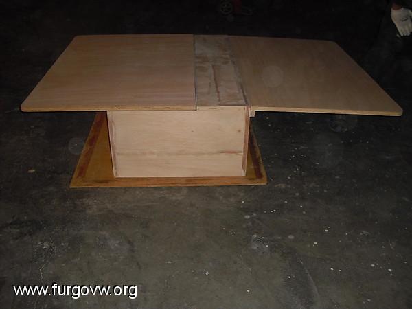

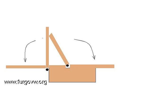

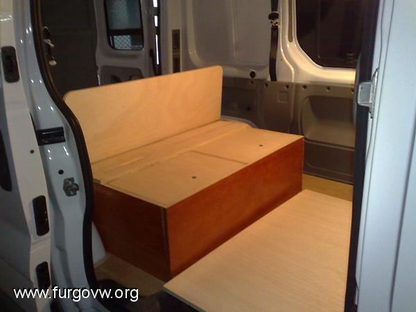

Hola foreros! necesito sugerencias para resolver un quebradero de cabeza que tengo en estos instantes, arriba podeis ver mi asiento cama que estoy contruyendo, el dibujo es visto del lateral y he decidido no complivcarme la vida.
La question es saber si alguien conoce algun sistema para mantener los tableros bloqueados en la posición vertical (trasero) i en angulo el respaldo.
A ver si me explico .panico .... para quando vaya en modo asiento, que el tablero vertical quede fijo i el respaldo también.
A mi se me han ocurrido un par de cosas:
1- Tablero del  respaldo atado con algun tipo de cierre al tablero vertical, esto haria que los dos bajasen a la vez.
2- ¿Bisagras de roulot para cada tablero para fijarlo independiente?
3- Todas vuestras sugerencias serán como agua de mayo!!!!!!!!
Gracias y espero vuestras respuestas.

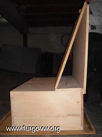

Podrias poner algunas fotos de perfil con las maderas mas o menos puestas, quizas lo veamos mejor, ya que lo tienes casi terminado (no es para copiartelo). ;)
Xavisenda
Cita de: romel en Febrero 26, 2010, 19:50:06 pm
Je je je Esto es lo que mas me gusta del foro.... pillar ideas de todo el mundo, por eso tambien cuelgo las mias.
Fotos ;)
Esto es mas o menos como quedara en modo asiento, por eso queria un sistema para que fuera independiente las dos partes, resplado i tablero vertical.

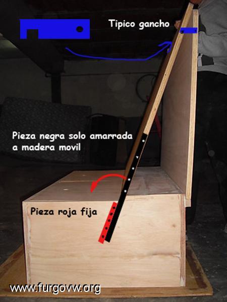

Mi propuesta: barra negra tirafondeada a cada lado del respaldo. Hara tope sobre la pieza roja. Con algun cierre atas la parte de arriba.
agur!!!
Xavisenda
 .ereselmejor
Buena idea!
me la apunto y me la estudio.
.palmas Merci Romel pero en un lado tendria dificultades porque va pegado el modulo que hace de cocina  .malabares
