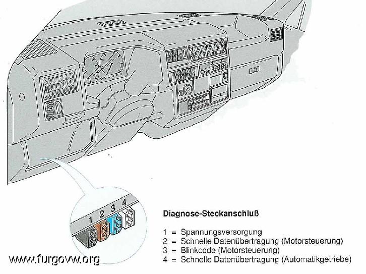

t54motion
La toma para diagnosis la tienes en el cuadro de fusibles y relés . Debajo del volante a la Izquierda .
En la zona superior de la caja fusible tienes un conector blanco y otro negro.
Si tienes cambio automatico tienes uno mas .

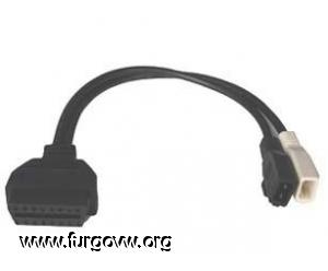

Para poder realizar la conexión necesitas un cable adaptador , como el de la imagen .

Esto ya se parece mas a lo que tengo yo... y seria ya el colmo el nombre del cable para buscarlo por la web ! Esto és OBDII ??
Gracias !

eso si me cuadra más!! creo que las que las llevaban en el salpicadero era el siguiente modelo, ya con airbag, inmovilizador, etc, etc    muchas gracias t54motion!!! (y de paso como dice Jogide no tendrás la referencia del cable, no???  ;D
El momento es ahora. Y ahora, es el momento.
t54motion
El cable EOBD hembra a VAG antiguo lo podéis conseguir por internet , hay varios suministradores .
El precio es aproximado de 14€ mas gastos de envió .
