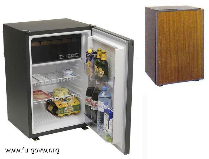

La nevera estaba pensando en una nevera compresora de Engel, ya que son las neveras típicas de los camiones y barcos, duraderos y resistentes, y son los primeros que han empezado a fabricar neveras compresoras y tienen un sistema diferente que otras marcas, es decir, tienen un sistema de circulación de aire que no va con un tubino, y por lo tanto su rendimiendo siempre es constante independientemente de su posición.
Pero quería preguntar vuestras experiencias que habeis tenido con las neveras compresoras, y si teneis placas solares, cuáles y cuántas baterias¿?
Ésta es la que quiero yo:
ENGEL ST-90E 80l        799,95€

y aqui hay otras dos variantes:
CK-100E 80l       869€
CK-85E 80l        755€

Las engel tienen muy buena fama. La gente las pone muy bien. Yo llevo una vitrifrigo de compresor chiquita, de 42L, que igual que la waeco... lleva compresor danfoss bd35 (creo!). Va bien, el módulo elctrónico se vuelve loco a veces, pero ya le pillé el truco, he de conectarla sin arrancar la furgo, sino se pone a parpadear por el led por sobrevoltaje. Nada del otro mundo, sales de viaje y cuando miras al rato ya está en marcha. Por lo demás llevo dos bat auxiliares agm de descarga profunda que ya están fritas y placa solara de 68W (las bat llevan bastante más tiempo instaladas que la placa). En verano y de viaje el frigo trabaja de continuo y aguanta perfectamente con la placa 2-3 días parado. En invierno y con la calefa es otro cantar, que la d2l consume que se las pela, pero la nevera tampoco es que tenga que enfriar mucho.
