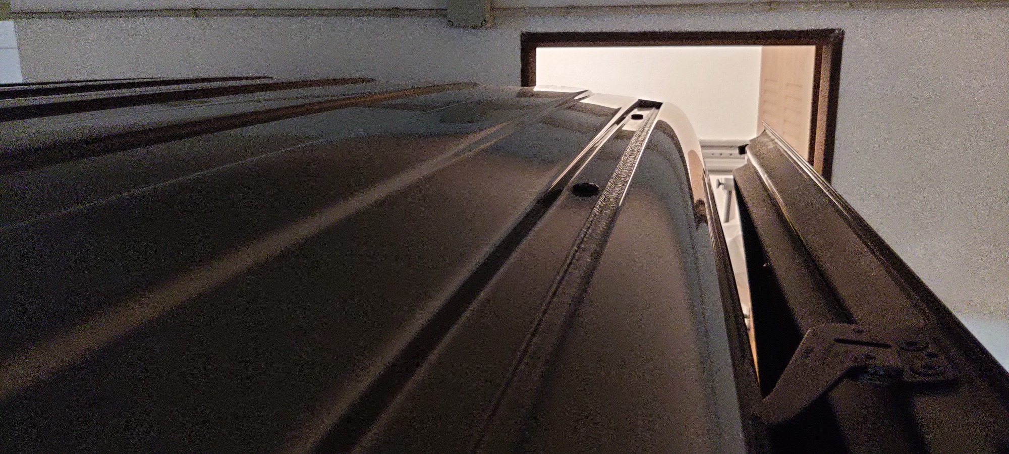

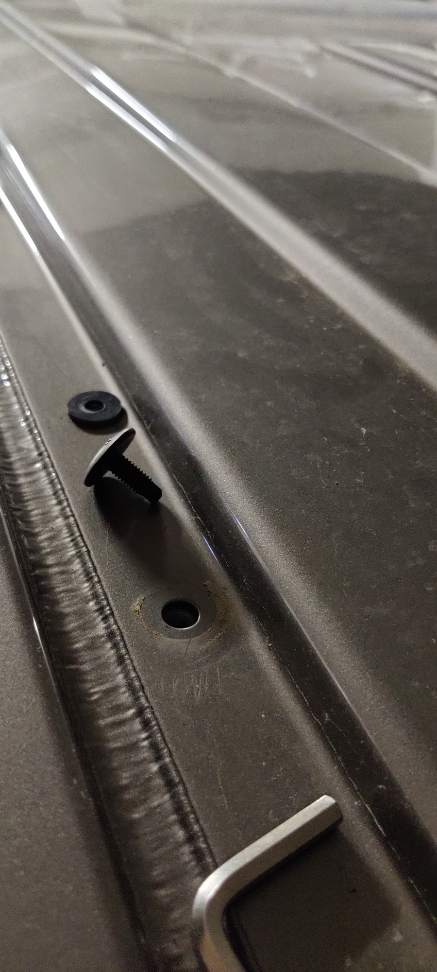

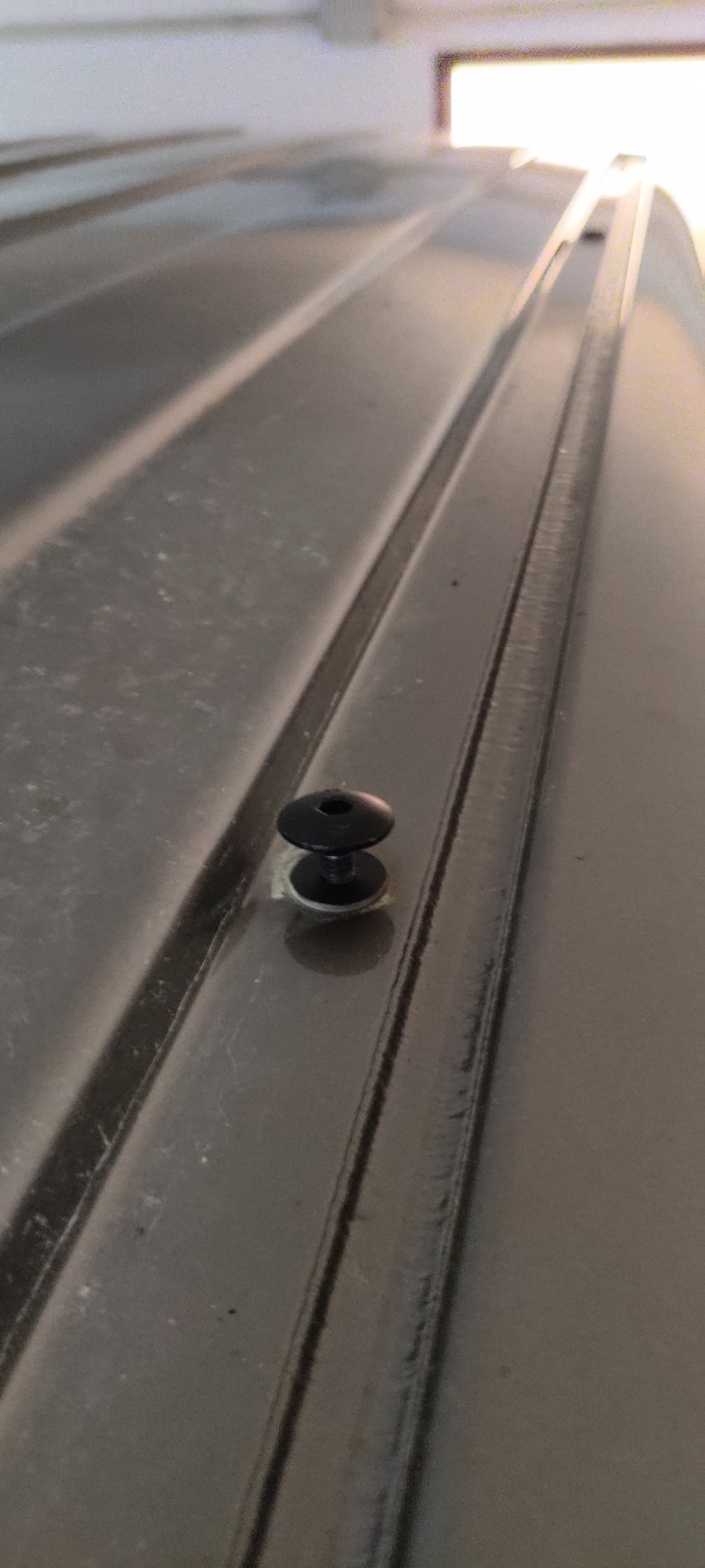

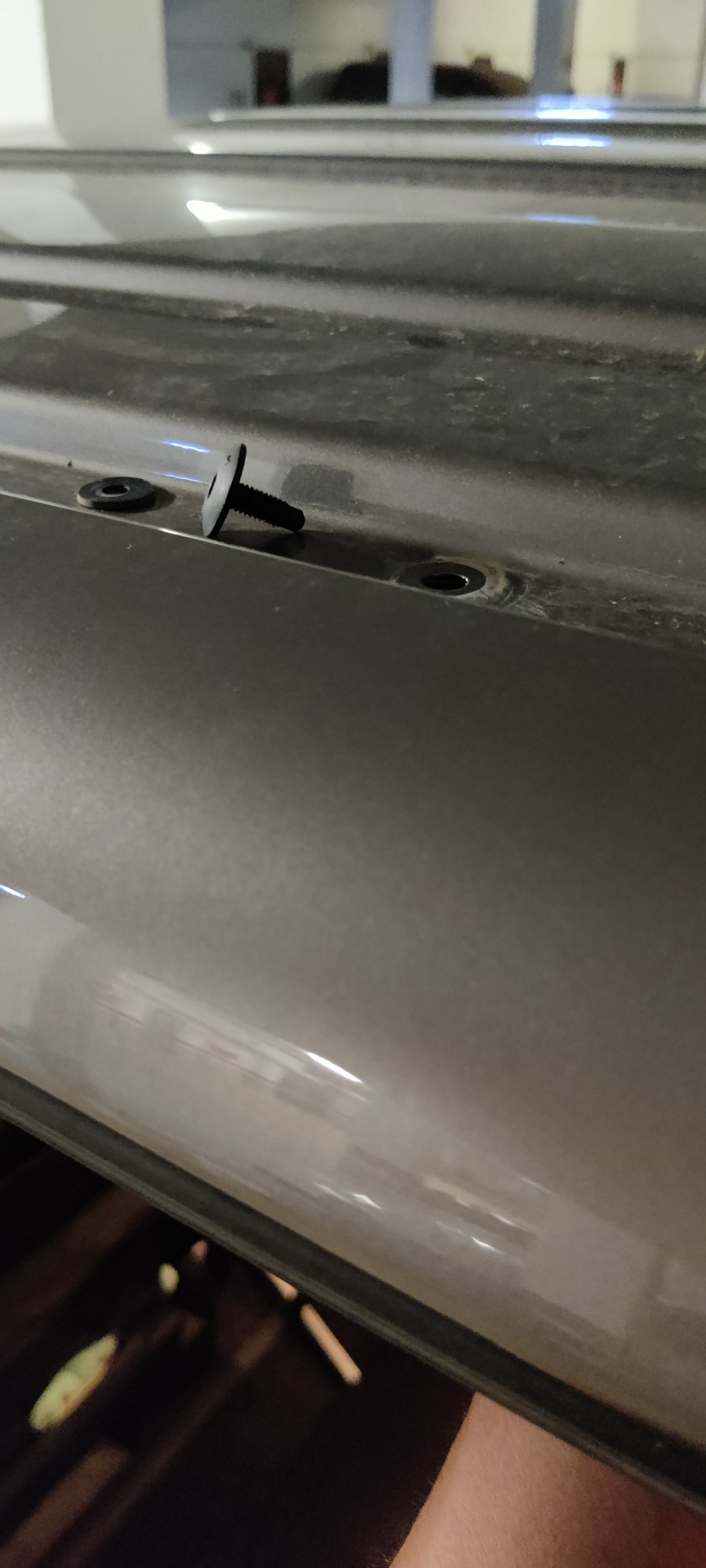

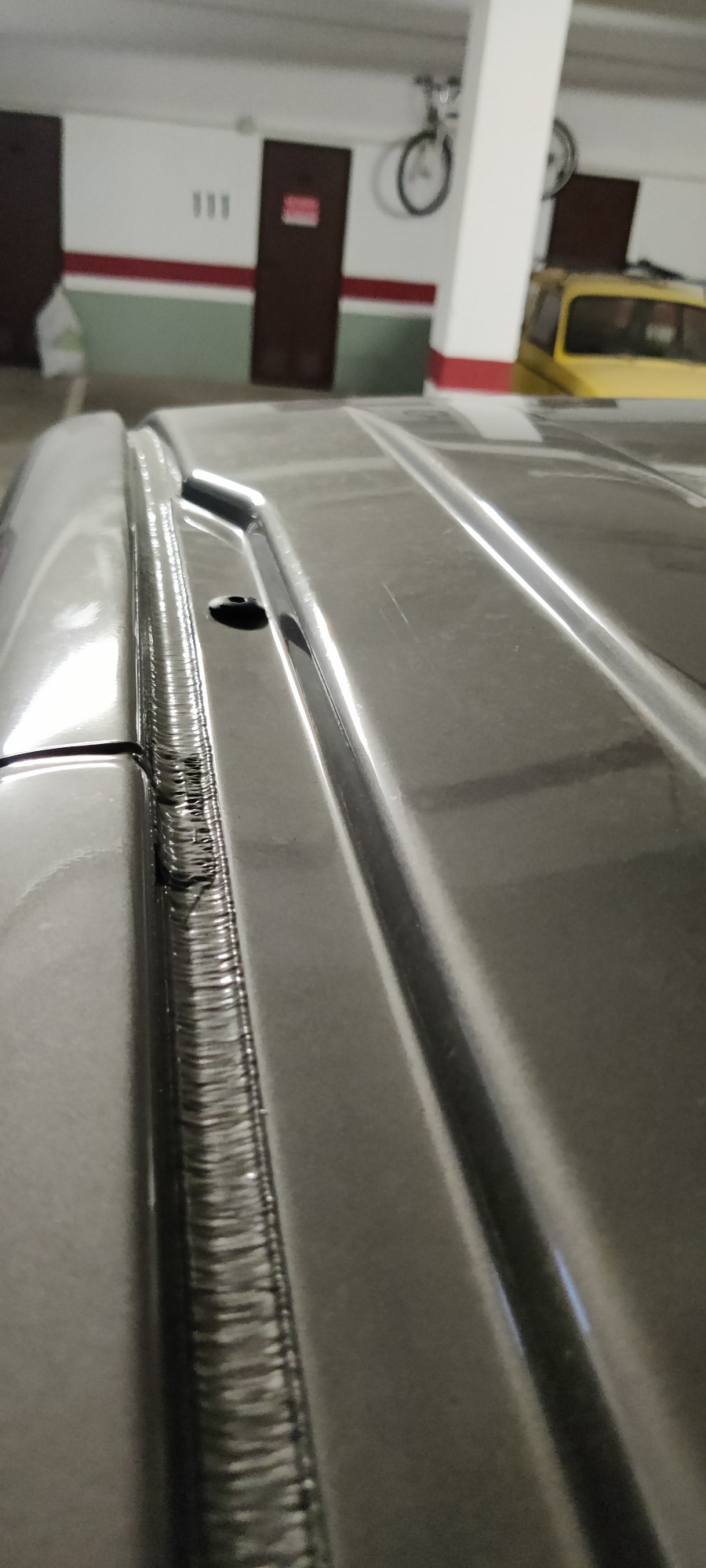

Hola, me quiero poner un toldo fiamma f35 pro y no se exactamente que accesorio necesito para fijarlo a a la furgo. Por ahí veo que hay con guía y sin guía, mí furgo yo creo que es sin guía, os dejo unas fotos... Mí furgo es una t6 del 2016

Cita de: Zequi.Surfer en Julio 02, 2021, 22:35:23 pmEl tuyo es sin guía
