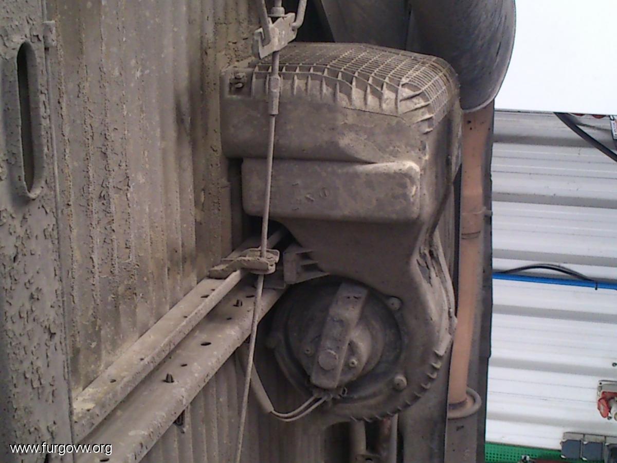

Perdonad, pero sigo descubriendo cosas de mi Caravelle '92.   :o :o
En esta ocasíón, la he llevado a Feu Vert (soy cliente habitual y me han revisado frenos y sistema de refrigeración por la patilla, me gusta mucho el servicio que dan). El caso es que, al montarla en el elevador y subir la furgo, he visto esto en los bajos.
Qué es esto? Es una calefacción estática? O es sólo calefacción para las plazas traseras?

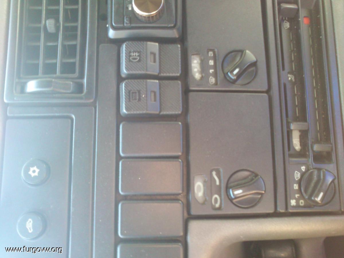

Si es estática, cómo funciona? Y cómo saber si funciona? Habría que conectar algo? Os adjunto una foto del cuadro, con los mandos de la calefacción "¿delantera?".
Y si no es estática y es para las plazas traseras? Por dónde sale el aire? Sólo veo un difusor, en el escalón de la puerta lateral. Cómo se controla esa calefacción?

camunha
Hay mogollón de hilos por el foro que preguntan esto mismo.
No es calefacción estática, es calefacción a secas, que funciona con el circuito de refrigeración del motor y es para las plazas traseras, el aire sale por una rejilla que hay en el escalón que hay entre las plazas delanteras y las traseras. Lo controlas con la ruedecilla esa que sale en la foto con 1 2 3.
La rejilla que hay en el escalón de la puerta lateral si no recuerdo mal, es para la toma de aire.

Hola, es la caja donde va el radiador de la calefacción trasera (convencional, no estatica), y su respectivo motoventilador. La salida del aire caliente esta bajo el asiento central trasero. Espero te sirva.
jag524
Me paso lo mismo, por un momento creía que tenia estática pero nasti de plasti.  eso es calefacción y es más otra parte que no sabia que era y es de lo mismo es un especie de cajoncito que hay en el suelo de la furgo , tiene un asa para sacarla o cerrarla , ahora no me preguntes como funciona, no se si hay que tenerla cerrada o abierta para que funcione mejor. ya puestos.... si alguien lo sabe.
Es peligroso, Frodo, cruzar tu puerta. Pones el pie en el camino y, si no vigilas tus pasos, nunca sabes a dónde te pueden llevar
kawasako
La rejilla o trampilla en cuestión debe levantarse/abrirse para que salga por ahí el aire caliente.
