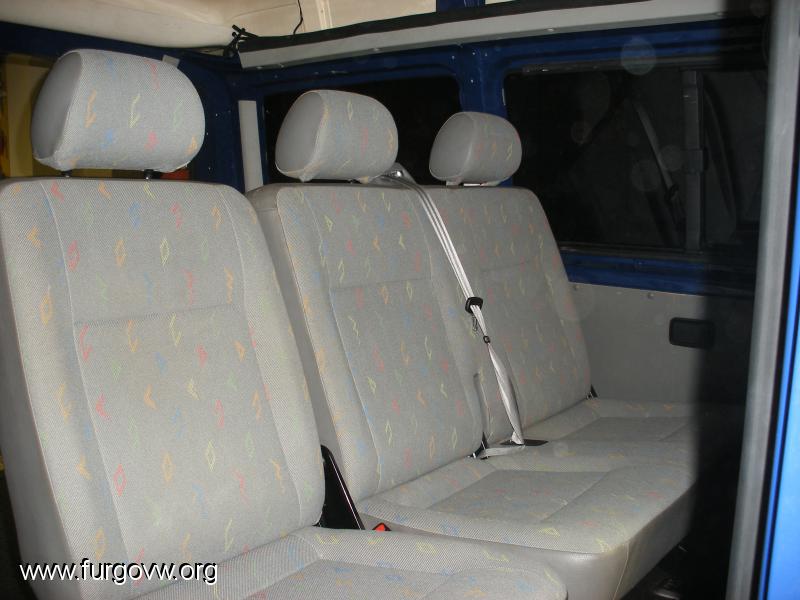

http://www.furgovw.org/galeria/fotos/senasa/interiores-.jpg hola a todos esta es mi furgo , aparte me justaria preguntar una duda , me gustaria poner una placa de solar , pero no se ,que es lo que necesito , para no depender siempre de las baterias , me gustaria ser autonomo , de cuantos w  nesesito la placa  el regulador , la bateria ect, el consumo que tendre sera una nevera de unos 50 a 40 w las luces las pondre de led  un combertidor de 12 a 220 para el ordenador ,cargar moviles ,camaras de fotos algo asi .
lo que digo aver si es posible que me digais que nesesito para ser casi autonomo , y tambiem  si algien sabe algo de esas placas de bajo coste  , llamadas nanosolar , un saludo  estoy preparando unas fotos de como va lo mio ,saludos a todos y  espero no ser pesado , llevo casi un añito por aqui , lo que llevo con la camperizacion y esto es estupendo
