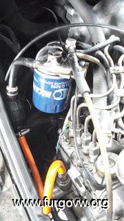

Por fin! despues de buscar el cebador de la bomba de alimentacion y no encontrar nada le he instalado una perilla de un fiat brava, unos cuantos apretones para sacar el aire y.....buala! arranco!....muchas gracias por la idea!!!

Cita de: tzolkin en Diciembre 17, 2009, 16:33:33 pm
una fotiilo del invento.....
ta mlaooo ehh jjeje nos paso anosotros lo mismo en una t3 la gerra  ke dio la perra le pusimos eso y ala 2 arranko
