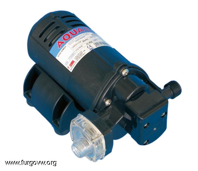

hola, el caso es que voy a instalar un deposito extra en los bajos de la cali t4, zona de los muebles.  Es un deposito reimo y se me plantea una duda.
Sólo lleva una salida en la zona inferior para colocar un grifo y vaciar el tanque y la boca de limpieza, por lo que se tienen que perforar las tomas de llenado y niveles que aun no tengo.
1.Que sensor de nivel instalo??
2.En el centro del deposito lleva un rebaje importante que no se para que demosios sirve, se podria utilizar para instalar una bomba no sumergible por ejemplo, que bomba? o que uso podriamos dar al hueco?
3. En el caso de que se instale una bomba de depresión, como de grande debe de ser el respiradero para que funcione correctamente?
4.Que antirretorno coloco?
5.Por cierto como lo sujeto con confianza?? tiene hueco para 4 tornillos  de M8 pero teniendo que taladrar de abajo a  arriba como que !!!!!!!, este sistema no entra
