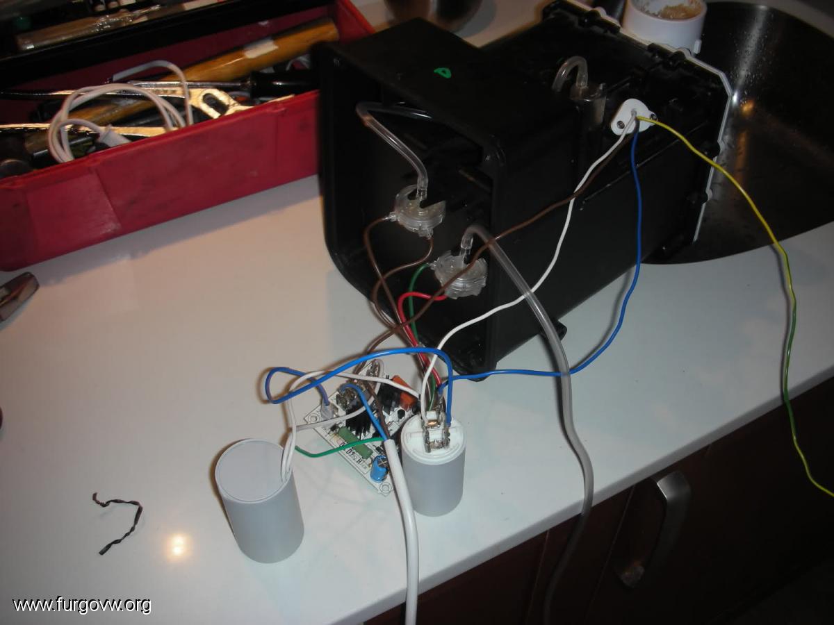

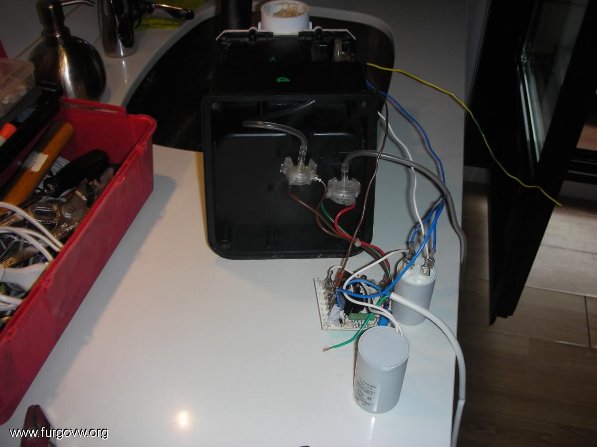

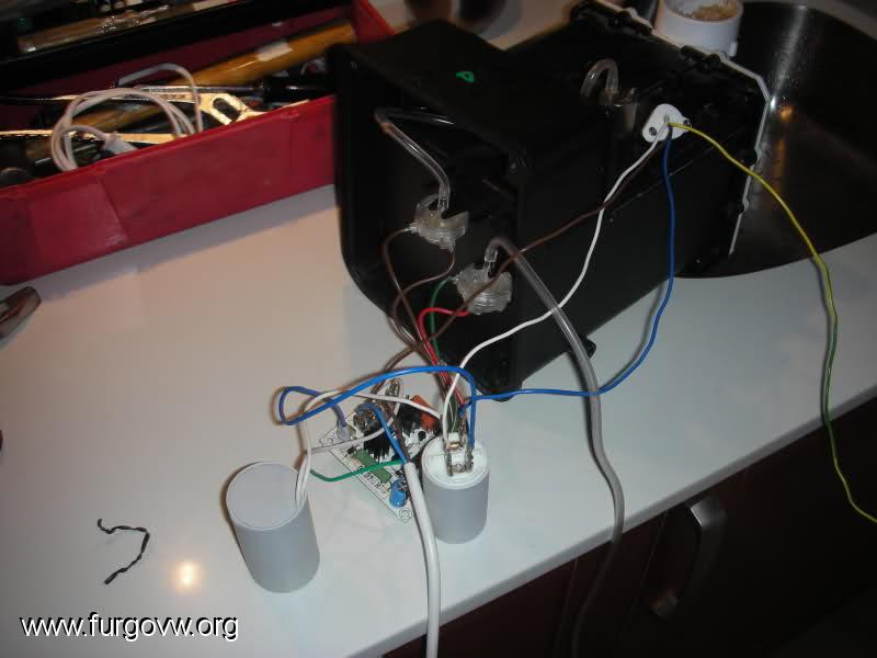

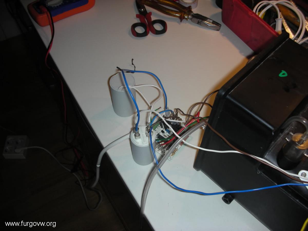

En la placa hay una C ahi estaba el polo 1 del condensador 1
Te envio unas fotos

aparentemente,lo ke tienes es un condensador de arranke y otro de trabajo.si te fijas el neutro(cable azul)sale de la placa hacia el condensador ke se le ven las patillas,pues ahi metes neutro directo y en el cable marron metes la fase,preparate un cable con una clavija macho de enchufe,y lo ke haces es introducirlo en el enchufe y sacarlo rapidamente,por si acaso,si el motor funciona,pues ese sera de arranke y el otro de trabajo,pues no puedes dejar el condensador de arranke conectado,porke podria explotar.porke no le llevas la placa a algun electronico y ke te la repare?

coges un cable de 2´5mm2,en un extremo pones una toma chuco macho,y en el otro extremo,pones el azul con el azul del condensador y la fase del cable preàrado,al marron de la placa.

pues en principio,te digo ke eso no puedes hacrelo,porke como ya te he dicho,ese motor usa 2 condensadores,uno de arranke y otro de trabajo,necesitas los 2 condensadores,pero despues del arranke,deve de kedarse solo uno funcionando.por eso la plaka,aparte de los sensores de llenado,controlara el rele ke comanda los condensadores,por eso lo de ke cojas la placa,la lleves a un electronico,ke a lo mejor por 30 euros te la deja nueva.
