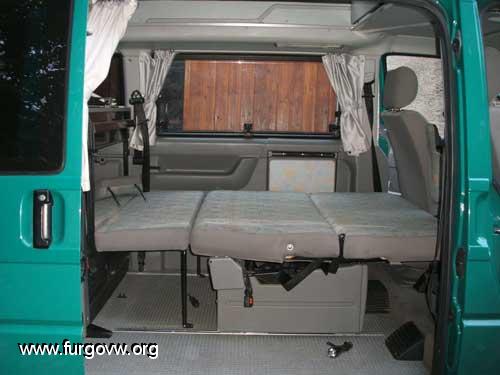

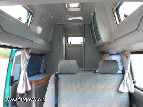

de adelante hacia atrás, la puerta del fondo de la izquierda es un armario con estatnerias
de atras hacia...

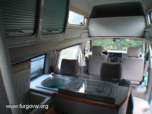

la cama, los pies quedan debajo el fregadero y fogones

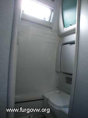

el WC y el lavamanos recogido
