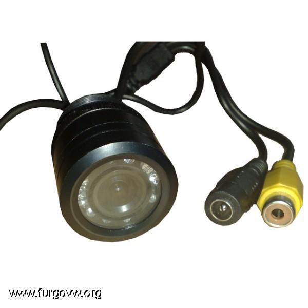

la camara la he pillado en http://www.ibatech.es/tienda/product.php?id_product=17
la pedi el domingo de madrugada y el martes a la 1 la tenia en casa. su precio son 30e lo unico malo es que con transporte sale en casa por 50e, las medidas son diametro 2,5cm y longitud 3,7cm. peso 80g, alimentacion 12v, vision nocturna, y resistente a la intenperie -10 a 50 ºC

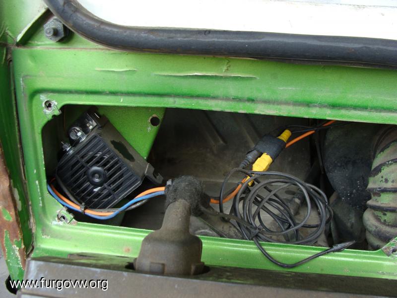

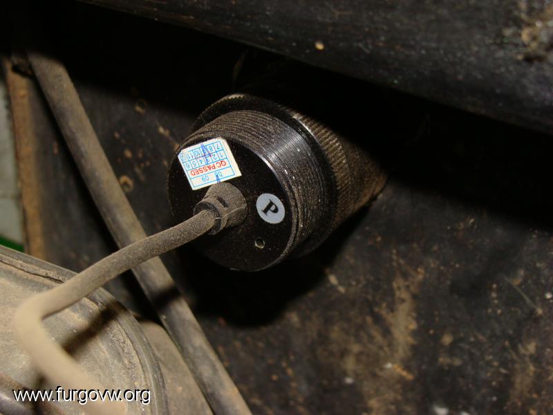

en esta foto se puede ver de color amarillo(coneztor)el cable que lleva la imagen asta la radio dvd, la corriente de la camara esta cojida de la luz de la marcha atras que previamente lo he pasado por el avisador acustico, (el cable enrrollado negro, es para instalar mas adelante un foco extra para la marcha atras)

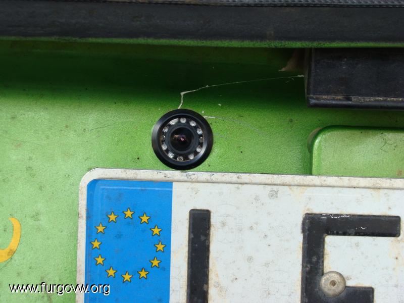

vista desde fuera.

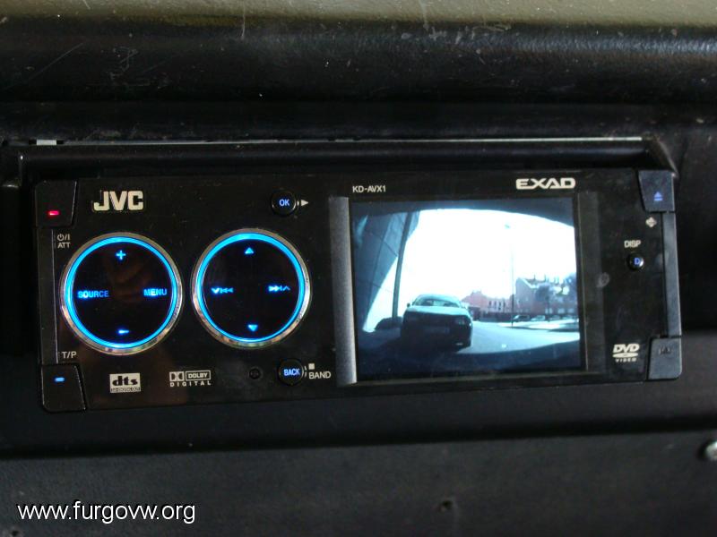

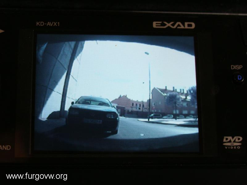

y una pequeña muestra de como se ve, para mi muy bien. lo del avisador acustico lo e puesto para que mi perra LUA .sepa cuando doy marcha atras ya que le encanta correr detras de la furgo.
siento no tener mas fotos de la intalacion pero no tiene complegidad ninguna, lo unico encontrar el sitio para pasar de delante a atras el cable de video, un consejo yo he utilizado un cable doble, de los de audio, por si se jode el cable,ya tener tirada otra linea.
en la imagen de como se ve,estaba debajo de un puente, sale un poco la goma del porton y la matricula, pero me sirven de referencia de distancia a la hora de aparcar, y la protegen un poco de las inclemencias.
