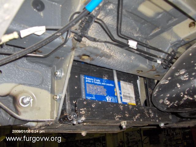

Tu furgo por lo que veo no trae la caja para dos baterías. Solamente la caja de dos baterías en la renault cuesta 400 pavos .loco1, así que tendrás que recurrir a instalarla tu o acudir a algun taller especializado. En el foro de bricolage hay instalaciones sobre trafic. Bribornj las instala en los bajos y tiene pinta de trabajar muy bien. Usa el buscador y verás que es un tema muy trillado. Si no la traía de serie olvídate de la renault, la broma puede ser buena.
cesc2
Tal y como dice el compañero la carcasa para poder poner la 2a bateria en la trafic vale ya unos 400€ a los que hemos de sumar la bateria  y el material....
La solución es ponerla debajo del vehiculo (existe el lugar perfecto) en un espacio que hay delante de la rueda trasera izquierda.
En el link que te detallo expongo tal y como lo hice yo. (yo le he puesto una bateria identica a la original por si en viaje la necesitara ya que esa medida puede costar de encontrar...)
http://www.furgovw.org/index.php?topic=156634.0
Mencionar por supuesto que realicé la instalación a partir del brico del maestro Bribonj ....

La carcasa es peor que lo comentado ya que cabe la de origen + una mas pequeña...(no caben 2 de grandes) y a mas pequeña menos amperaje...
