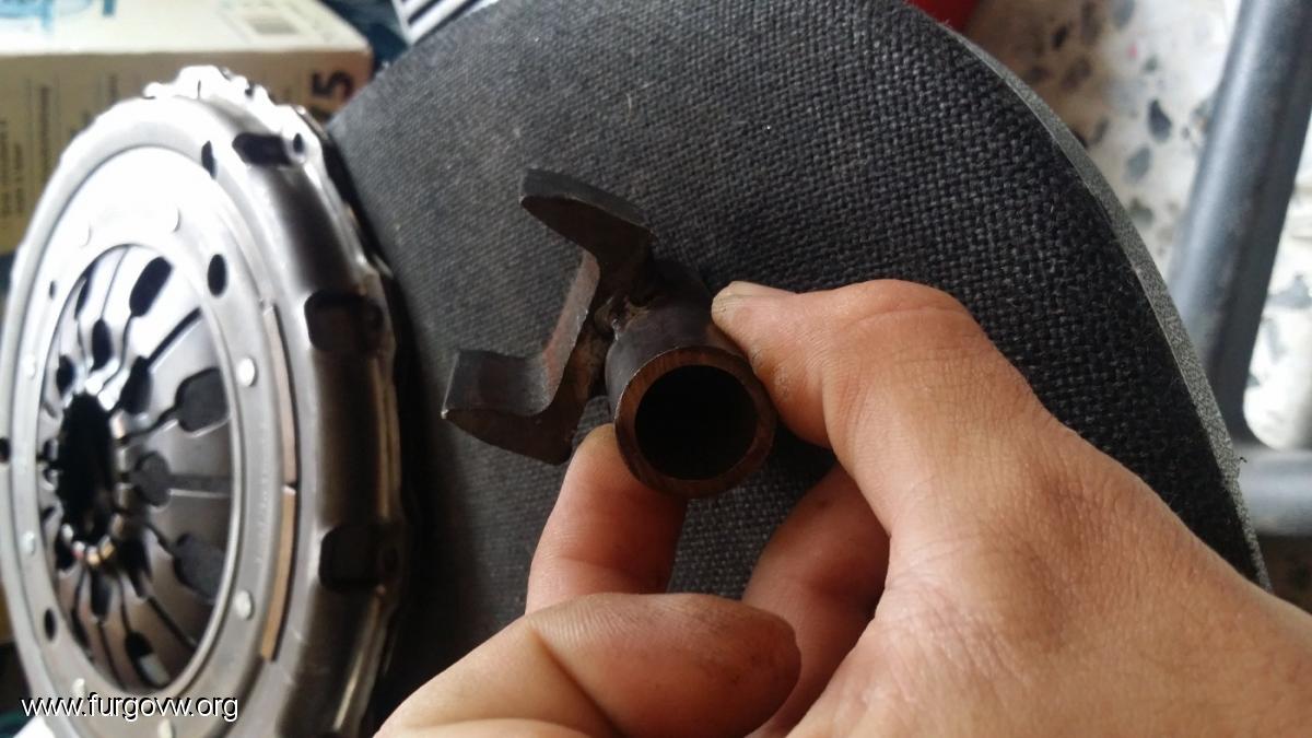

Hola compañeros creo este hilo para que compartamos los útiles que nos fabricamos para realizar de manera más cómoda y barata nuestras labores de mantenimiento en nuestros vehículos. Estaría bien comentar brevemente el útil, funciones y maneras de fabricarlo.
Es algo que vi en otros foros y creo que es muy buena idea para los que nos gusta hacernos lo todo.
Dani Dani

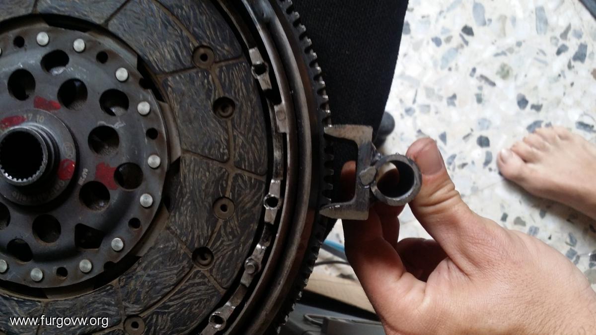

Aportó el mío se trata de un trozo de perfil en U con un trozo soldado de tubo. El perfil lo he limado para que encaje en los dientes del volante bimasa. Se coloca en uno de los agujeros donde van los tornillos de la caja al motor.

Perdona por la pregunta, pero no tengo ni idea de la finalidad, para que quieres bloquear el bimasa?

Para poder sustituirlo hay que bloquearlo

Yo és que le cambie embrague y bimasa junto, será por eso que no lo bloquee, gracias por el detalle.
En mi presentación tengo puesto como lo hice.
