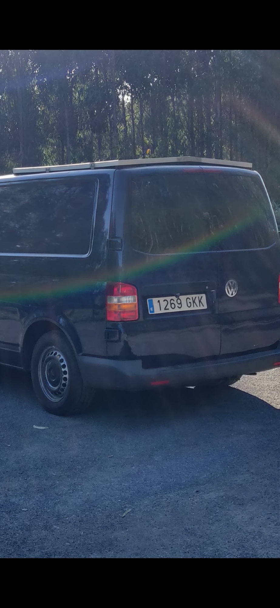

Buenas noches, yo en mi t5 coloqué dos placas del Bricomart de 160w. El ancho de las dos placas, coincide con el ancho de la baca de la furgo. Con lo que hice unas T en chapa de acero y las anclé directamente a la los tornillos de la baca. Después para hice una pieza para unirlas entre ellas. Lo que hice para que no me rozase con el techo, le puse un trozo de kaiflex.
Para mi fue fácil, sencillo y para toda la familia!! Jejeje
Adjunto foto para que veáis.
Una pregunta hablando de este tema. Resulta que le voy a poner un techo elevable a la furgo y es de fibra. El sistema que tengo ahora ya se que no me va a servir, como me proponéis el anclaje? Seguramente ponga una placa más grande en vez de estas 2. Pero como amarrarla sin agujerear el techo?
Muchas gracias
