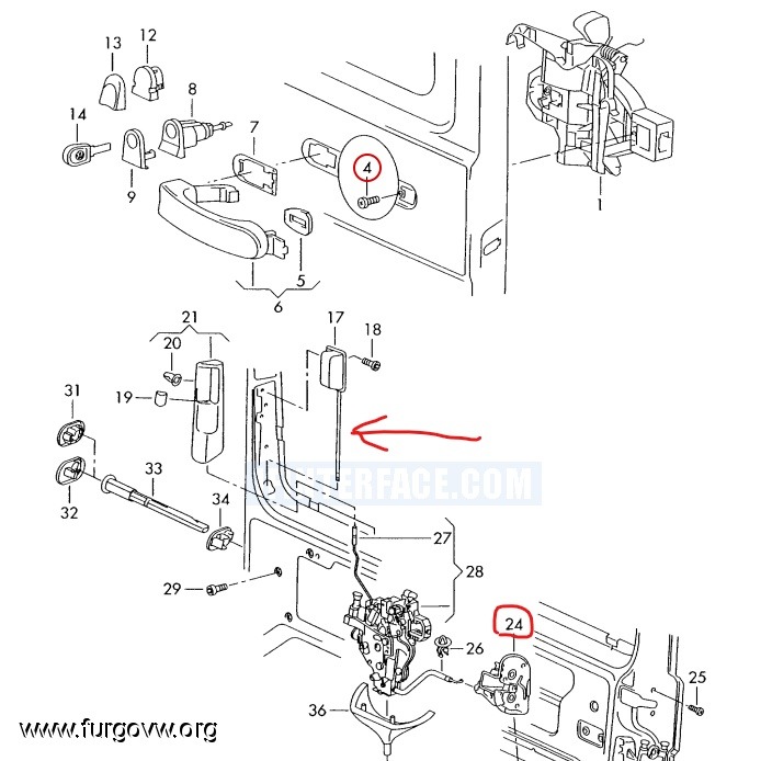

Cita de: javiersan en Marzo 01, 2021, 13:35:05 pmcon este despiece me podré explicar mejor, lo que se ha estropeado es la pieza numero 24 por lo que veo se ha ido acumulando tierra y por no engrasarla habitualmente se ha ido apelmazando y se ha doblado el accionamiento que hace que se abra. ya he pedido la pieza nueva (140 euros)
pero mi problema es que para desmontar la cerradura (en el dibujo el numero 28) y poder sacarla por la parte de abajo no se como desmontar la pieza (17) el hierro que conecta con la cerradura (es lo que acciona la manecilla de la parte interior de la puerta) tengo que quitar ese vastago para separar la manecilla 17 vamos que necesito separar ese vastago que señalo con la fecha de la maneta con la cerradura para poder extraer la cerradura,

problema solucionado, cambie la pieza con el numero 24 y todo ok, hace una semana, pero lo gracioso es que hoy empieza a no querer abrir la cerradura, le doy a la apertura en el mando dos veces como siempre, y abre todos los seguros menos el de la puerta corredera, me lo esta haciendo de vez en cuando no siempre, ahora estoy buscando por aqui como solucionarlo ya que me suena que hace tiempo lei algo parecido pero no hay manera de encontrarlo, si alguien me puede redirigir se lo agradeceria.

Cita de: javiersan en Abril 07, 2021, 19:28:22 pmproblema solucionado, cambie la pieza con el numero 24 y todo ok, hace una semana, pero lo gracioso es que hoy empieza a no querer abrir la cerradura, le doy a la apertura en el mando dos veces como siempre, y abre todos los seguros menos el de la puerta corredera, me lo esta haciendo de vez en cuando no siempre, ahora estoy buscando por aqui como solucionarlo ya que me suena que hace tiempo lei algo parecido pero no hay manera de encontrarlo, si alguien me puede redirigir se lo agradeceria.
muchas gracias.
A mi me pasaba y después de mucho buscar en el grupo de whatsapp me dijeron que echara 3 en 1 en los mecanismos, eso hice y solucionado, se abre siempre
