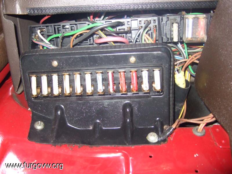

Buenas!!  .confuso2 Alguien sabria decirme cual es el fusible de los elevalunas electricos en esta foto?? Hay mas fusibles en alguna otra parte de la furgo??  ¿Hay alguna manera de comprobar que fusibles estan fundidos aparte de viendo que no funciona la cosa en cuestion? ¿Los fusibles los compro en cualquier tienda de electricidad? Uso el buscador to lo que puedo. Muchas gracias

He estado mirando en un manual inglés que tengo... y me pone que hay dos tipos de paneles de fusibles, el posterior al año 86(con hasta 22 fusibles en total), y el tuyo, que es el anterior al 86(con 12 fusibles)...pero el caso es que el fusible para el elevalunas dice que solo aparece en el posterior al 86   ???
con lo cual siento no poder ayudarte...
pero que sepas que lo he intentado  ;D
te recomendaría que miraras el manual de la furgo...en el mío )posterior al año 86) pone que es el número 12 de 20A...pero no se corresponde con tu foto...
Sino quita uno por uno y mira el que esté fundido(tira de metal derretida)...y ese lo cambias por  otro del mismo amperaje!!

Muchas gracias por la ayuda!! He mirado uno por uno los fusibles y no parece que haya ninguno fundido, bueno hay algunos con el metal muy finito, pero ninguno derretido. Luego he intentado sacar la caja de fusibles para limpiarla bien a ver si es que algun borne no hace bien contacto pero como no he sido capaz la he limpiado con un palito y ha salido muchas hojas secas y mierda variada. Luego he arrancao la furgo pero nada no funciona ninguno de los dos elevalunas y no veas que calorazo. Alguna idea? No tengo el manual de la t3, he buscado en el listado de manuales pero el que no esta en aleman, falla el link.  Muchas gracias otra vez

pues si los fusibles están bien, ¿no será de otra cosa la razón por la que no funciona el elevalunas? ¿el motorcillo, o algún cable...? ???
acabo de mirar..que el fusible del elevalunas es el mismo para el "acondicionador de aire, retrovisor exterior eléctrico, lavaluneta, instalación reguladora de velocidad, intercambiador calorífero adicional" mira si alguna de estas cosas falla y si falla,...ya sabemos que es del fusible
