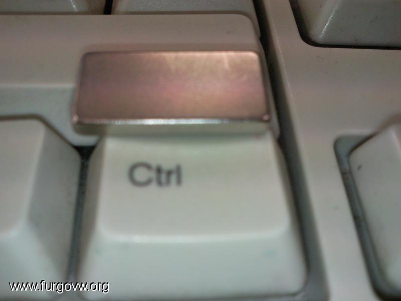

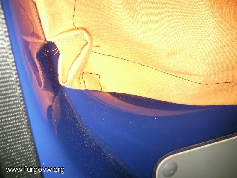

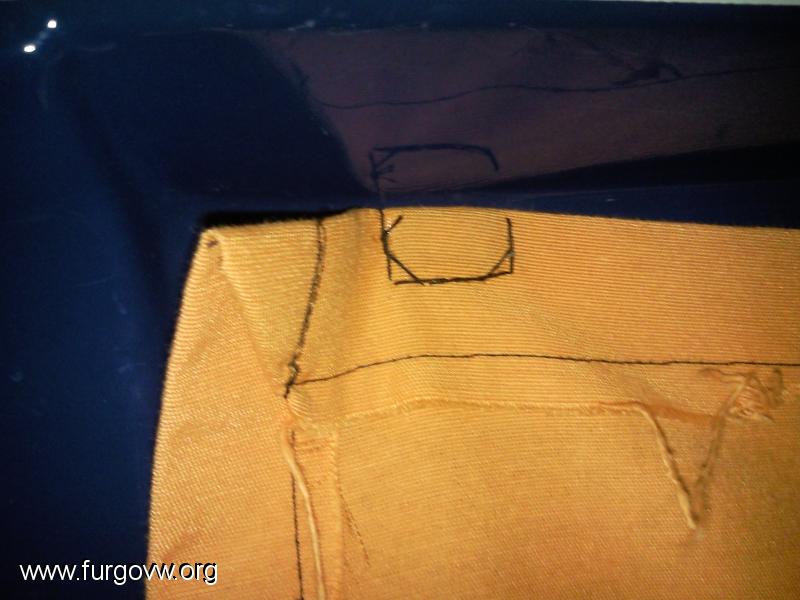

pues yo tengo imanes cosidos dentro de las "boras" de las cortinas y aque me has he hecho yo.
Estos imanes se llaman iman neo y es rectangular de unos 2x1 cm y es de color aluminio. cuestan 0.3/ud. Yo para cada cortina tengo 8 uds (las laterales) y queda impresionantemente bien. Ni agujeros ni nada (a mi personalmente lo del cordón lo encuentro un poco cutrillo (sin desmerecer a quien lo tiene). Si alguien le interesa, que me pida fotos e intentare colgarlas.
Saludos!!!!

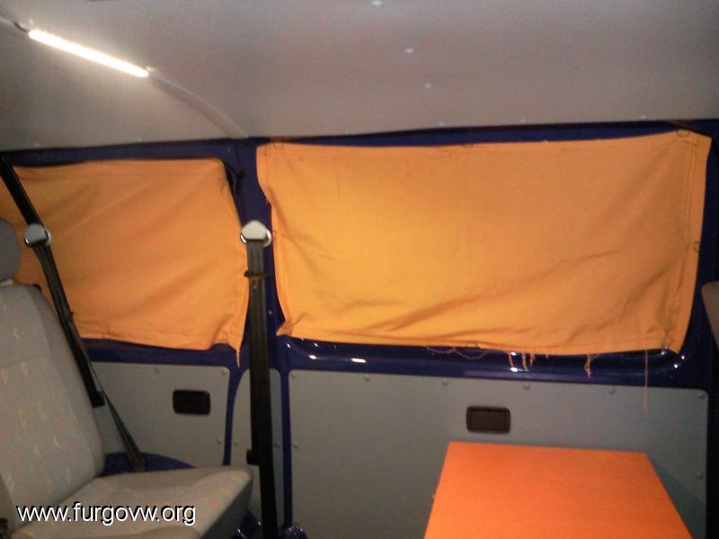

Ando loco, pongo unas fotos con el interior de mi furgo, que está Panelada, se aceptan ideas....
La ventana trasera parece algo más facil que la del medio (la de la puerta) pero, estoy dandole vueltas en como sujetar la barra, con que tipo de soporte, ya me da un "poco igual" aunque sin agujeros mejor, como dice el titulo del post, pongo fotos de la ventana del medio, y de la de atrás...*imagen borrada por el servidor remoto
Como la aguanto la barra ahi? foto sup.

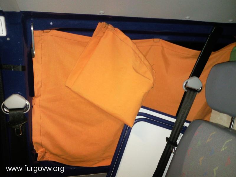

y luego una de la ventana de atrás...
de la parte de atrás, alguien sabe donde conseguir estas piezas? con otra como esa en el lado opuesto, la barra entraria perfecta, y problema solucionado...
otra más..
