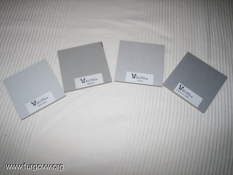

Voy ha realizar una copia del mueble westfalia para el poti. Quería preguntaros antes de hacer nada de que material lo haríais. ¿qué clase de madera? Aglomerado, dm, marina,... otros.
A) Aglomerado.
* EStas son las muestras de colores.
B) DM.
* Me ha dicho el carpintero que en dm no lo tiene en gris.

No he comprado la caja de Westfalia, es una foto para copiarlo y coger ideas.
Voy a hacerlo con un amigo todo el mueble al completo y el me ha dicho que tiene aglomerado gris, de la muestras que pongo en la foto. Pero a mi no me gustaba la idea de aglomerado.
Por eso pregunto la mejor opción:
Creo que es el Dm. Aunque la madera esa marina mejor aun.
Le diré a ver que puede conseguir.
