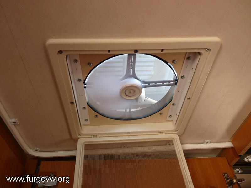

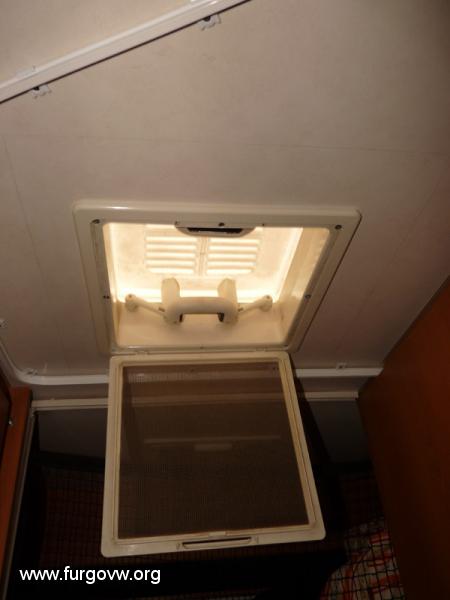

Una opción que tambien funciona y que ademas sirve para quitar un poco de calor cuando dejamos la furgo aparcada en verano.

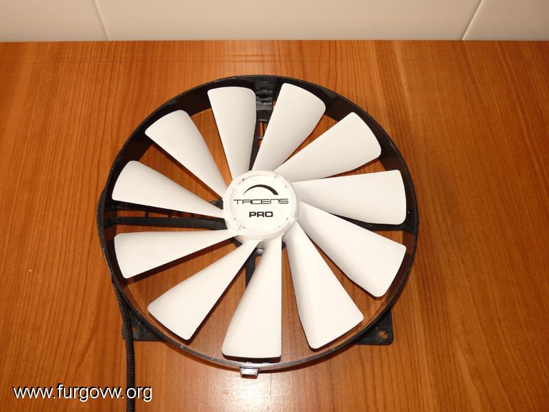

He usado un ventilador de PC a 12v, super silencioso. El más grande que venden de 25cm. 13€ me costo. El resto es artesano. La toma de luz la saque de las luces de las camas y el interruptor esta metido en el armario.
La unica pega es que hay que quitarlo para cerrar la claraboya, pero hasta que la cambie por una Fiamma con ventilador, esto nos sirve y funciona de maravilla, no huele nada la furgo cocinando.

buenas noches. furgokike donde has comprado este pedazo ventilador?
Lo primero que hay que hacer para salir del pozo es dejar de cavar.
furgokike
Cita de: guillo en Diciembre 26, 2011, 22:21:19 pm
Lo venden en cualquier tienda de ordenadores.
http://www.appinformatica.com/ventiladores.htm
Si cambio la claraboya por una fiamma turbovent (Ampliando el hueco) lo vendere ya bricoleado con la claraboya incluida.. pero para eso tengo que ponerme con el cambio y ya llevo unos cuantos meses de retraso.
En concreto el mio es este  (13€) y es super silencioso. A veces nos lo dejamos puesto despues de hacer la comida y nos acordamos un buen rato despues al recoger para arrancar.
http://www.appinformatica.com/ventiladores-tacens-aura-pro-fan-250x250-16dba-133cfm.php
