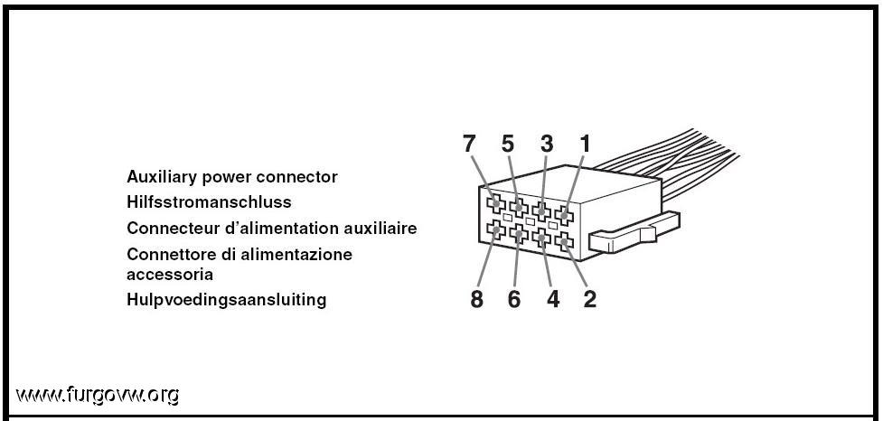

Hola gente, ya he comprado radio cd para la furgo, una t4 del 99.
Dentro del manual de la furgo me vienen varias maneras de conectar los cables dependiendo del vehículo donde se instale, sabéis cual es la correcta para la furgo?
gracias!

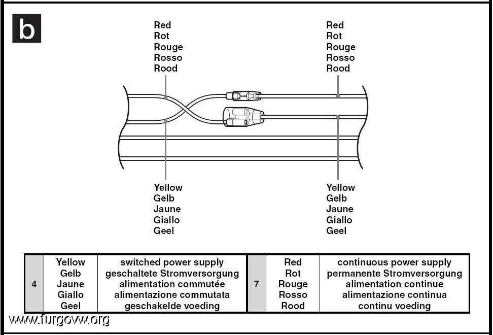

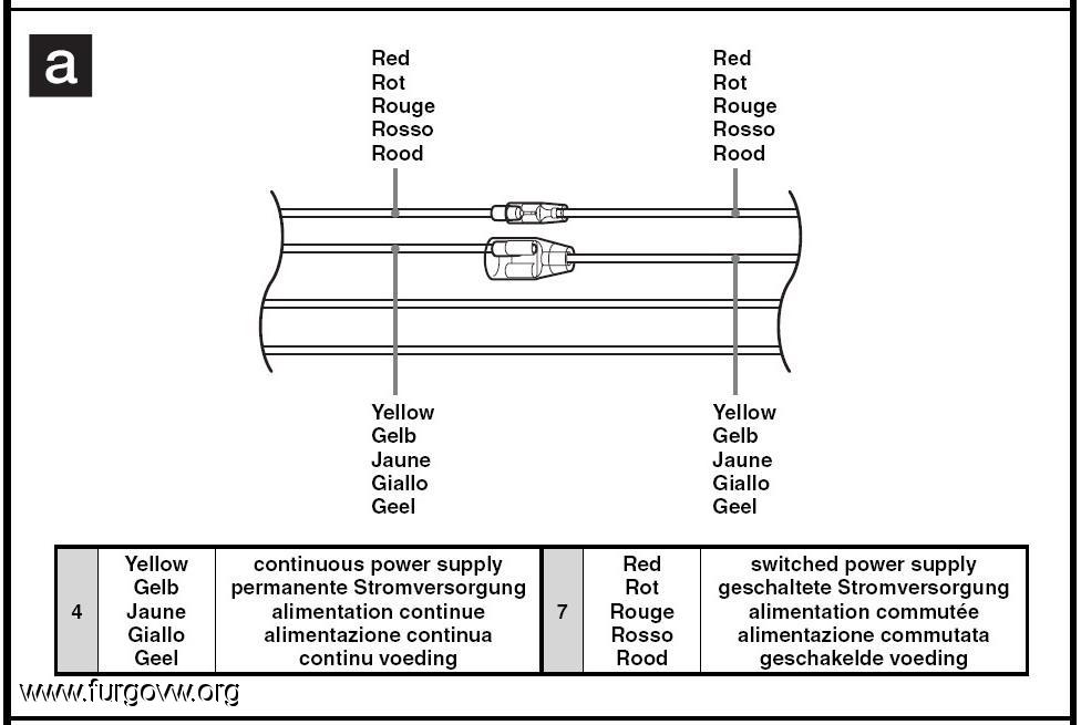

Yo lo unico que te puedo decir, es que si no se te guardan las memorias de la radio cuando quitas el contacto, tienes que cambiar de lado los cables amarillo y rojo de corriente (creo que eran esos colores) y listo!!!
Prueba primero la versión A de tus gráficos y si ves que no memoriza, pon la B.

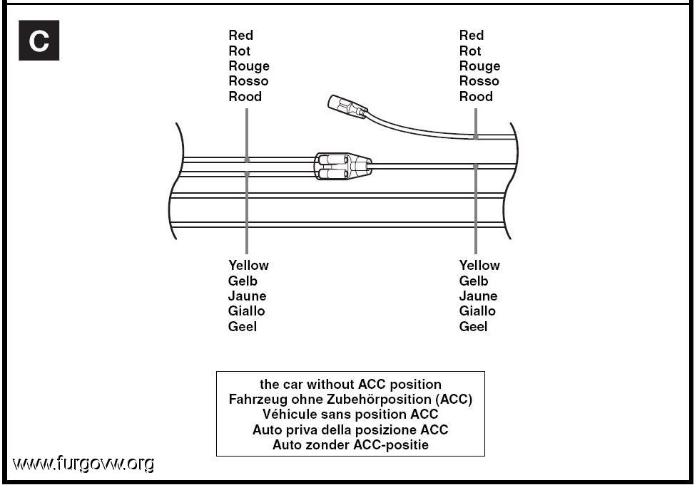

Por lo que veo en tus esquemas es, corriente directa al amarillo(ese es el cable que podrías traer de la auxiliar)
Y el rojo al contacto
Como mi furgo no tenia posicion acc en el contacto, le instalé un interruptor con el que encendía y apagaba(mi gps si no le cortabas la corriente siempre funcionaba, no tenía botón OFF)

gracias gente! la acabo de poner. Era la opción B, con la A perdía la memoria de la radio y todo.
