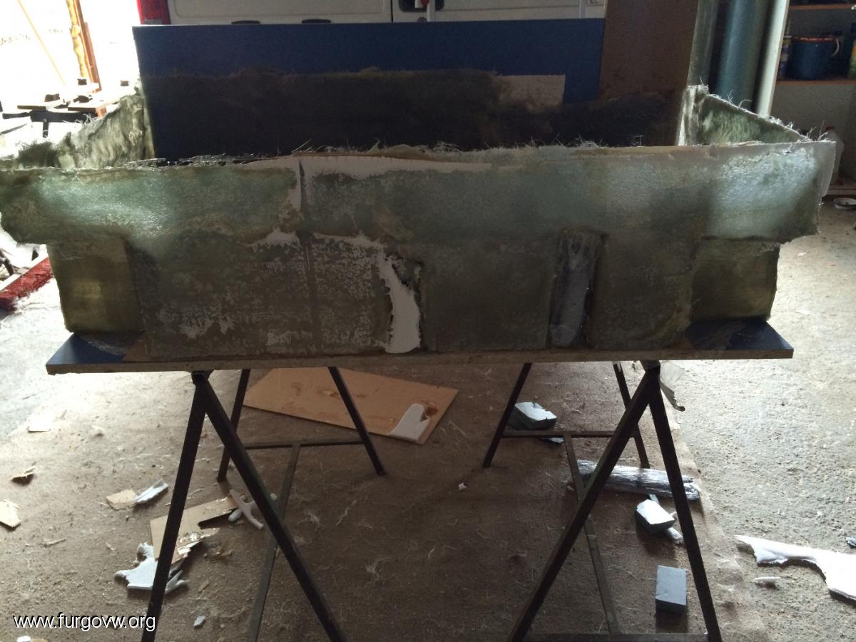

jackblues

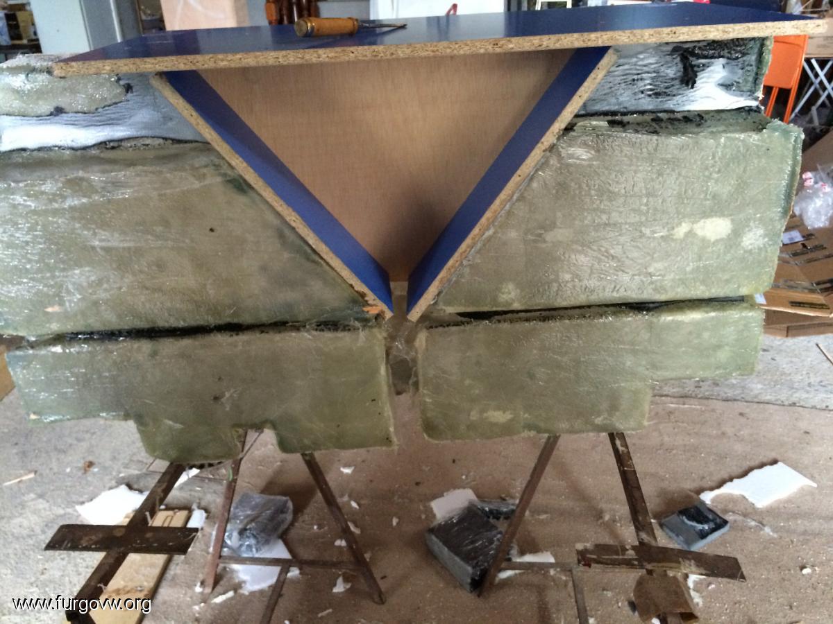

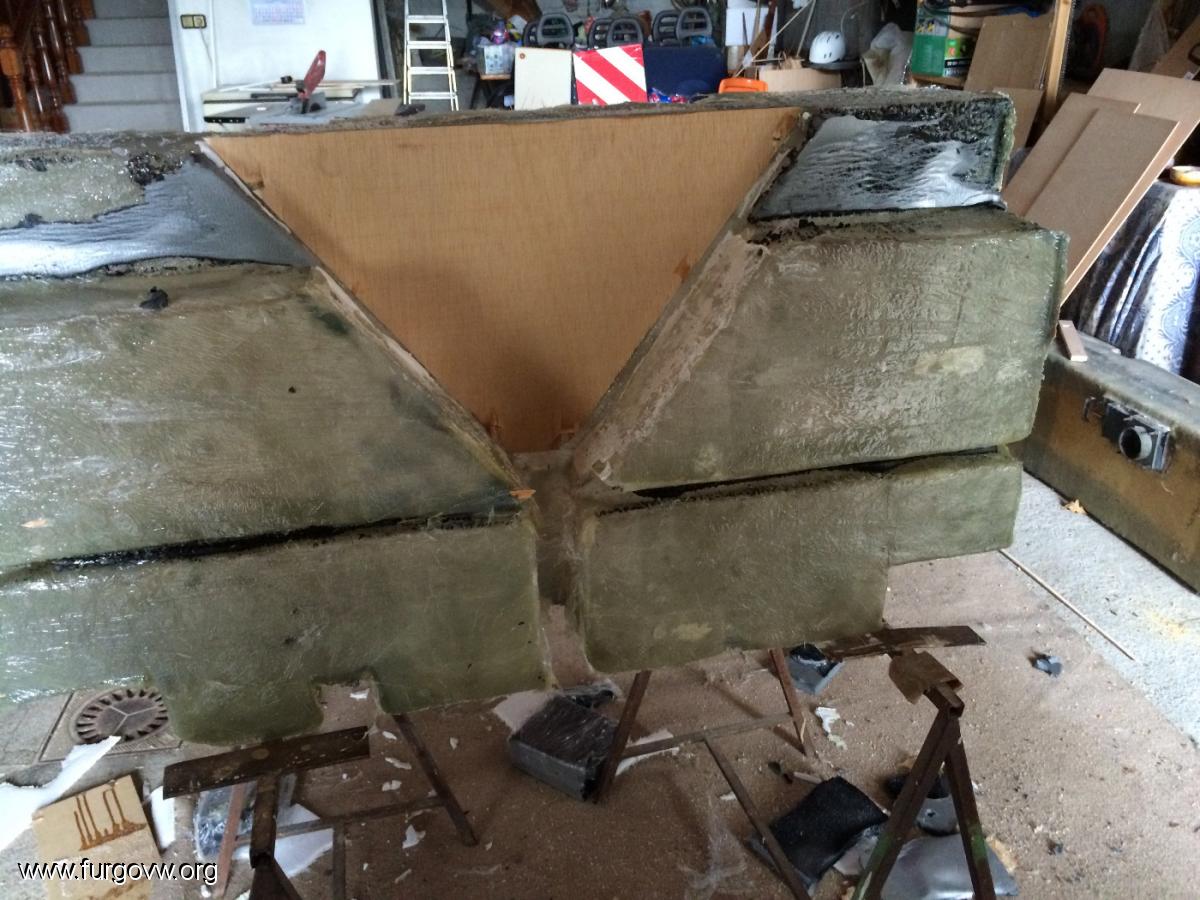

FOTOS!!!

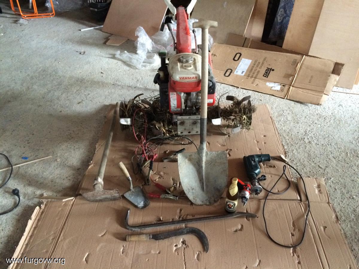

materiales y herramientas usadas en el proceso de desmoldeado
fuera la primera y segunda tabla y el taco de poliexpan
fuera la  tercera tabla
sin poliespan ni poliestireno

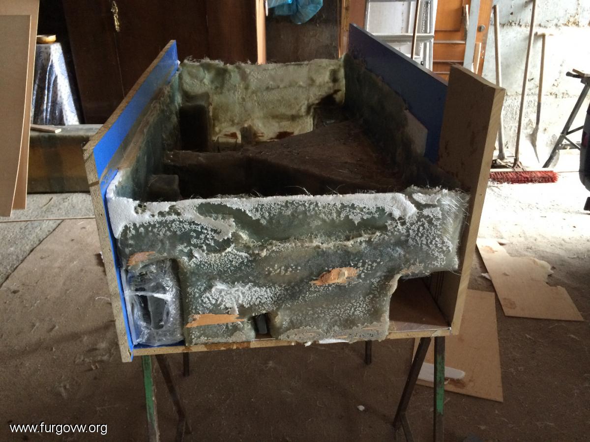

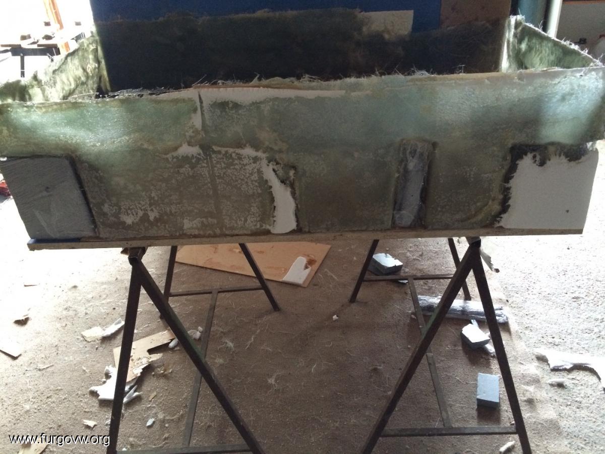

ultimas tablas
el ultimo trozo de madera (tablex de 3mm) no lo saco porque se quedó demasiado encajado y creo que pegado en algun punto.

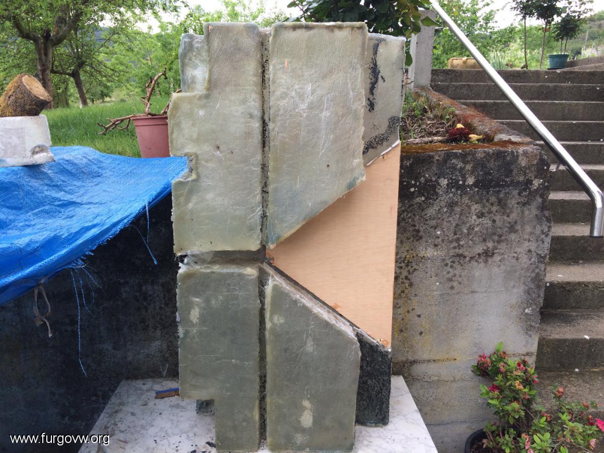

resultado final, a falta de eliminar restos de poliexpan y tablex, reforzar esquinas, hacer la tapa y añadir racores y aireadores
perroflautero
Pues no tiene mala pinta, no se ven muchas burbujas gordas, luego una manita de pintura negra y perfecto .palmas

jackblues
Cita de: perroflautero en Abril 27, 2015, 17:45:41 pm
Pero esa botella de paquita esta sin abrir .lengua2 .lengua2
esa foto fué hecha antes de empezar.... al final ha quedado mas seca que la arena del desierto del Gobi
brubelmusi
Si señor, has aprovechado el hueco disponible a tope. Porque es un coñazo si no podias hacer un molde de el y venderlos. Buen trabajo.
lober
Me pica la curiosidad..... Como coño se utiliza una motoazada para desmoldar un depósito.......
