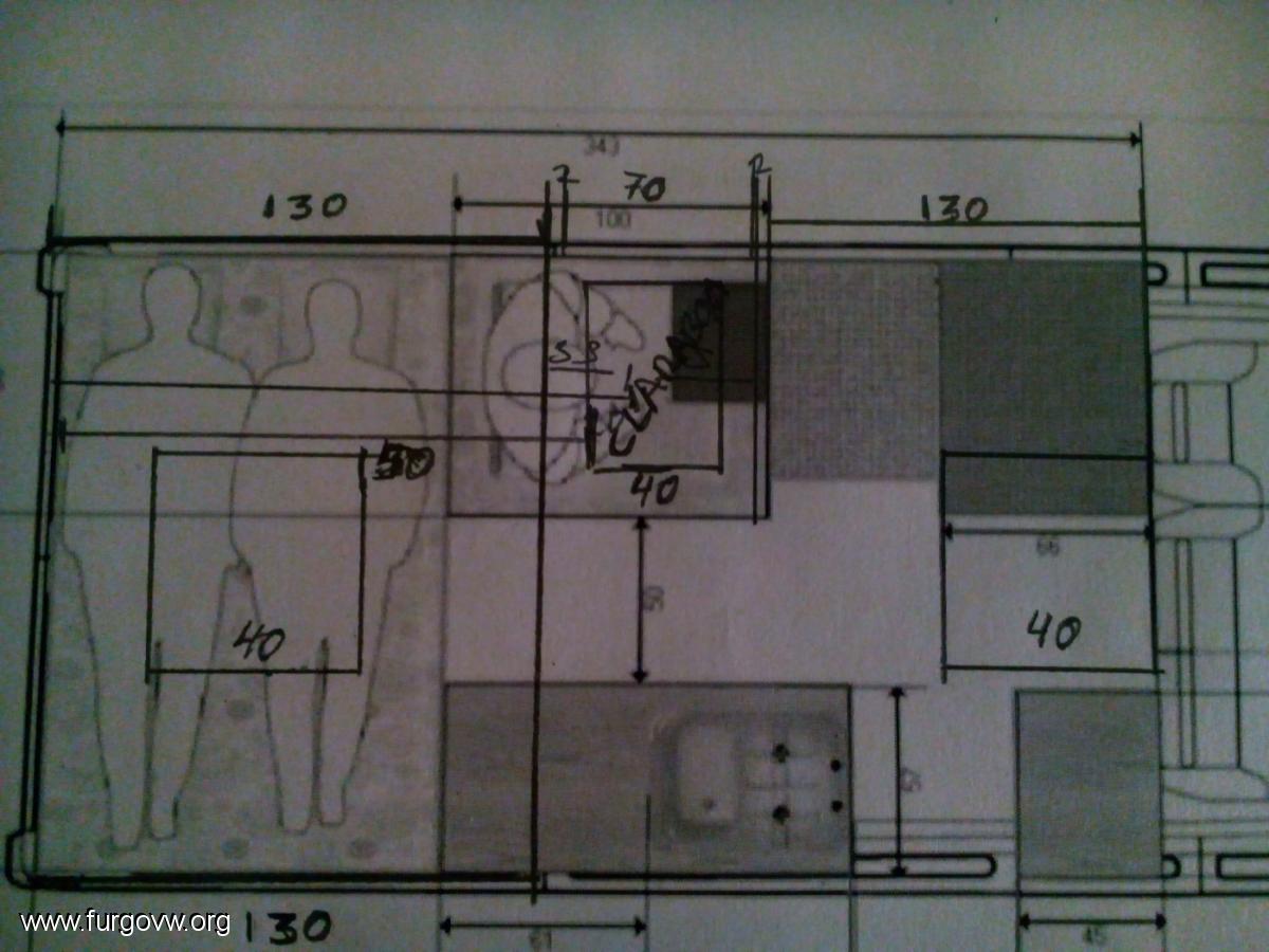

Mañana quiero ponerle las ventanas y claraboyas pero no se el sitio exactamente donde pueda quedar la del baño ya que no tengo muebles de referencia
He calculado más o menos que poniendo cama de atrás de 130 pues a partir de 135 hacer una línea como si fuese la separación de la pared del baño y a partir de hay hacer el cuadrado de 70 u 80 y poner en  medio la claraboya.
mikana
Las medidas que comentas son mas o menos las que tenemos todos, además deberas tener en cuenta los nervios de la chapa del techo para que los bordes de la claraboya estén apoyados en dos de ellos.
Juanjo63
Cita de: mikana en Abril 06, 2014, 21:56:46 pm
Como? No lo entiendo
ESERO
Pues te quiere decir que esas son las medidas aproximadas de la mayoría de las camperizaciones, ahora calcula el centro y ahí colocas la claraboya teniendo en cuenta que por debajo no tengas una biga, que esas si que no se pueden cortar y teniendo en cuenta los dibujos del techo de la furgo, que la claraboya quede apoyada en dos partes altas, así que si tienes que desplazarla un poco adelante o detrás o a un lado u otro tampoco pasa nada, si no te coincide en el centro del techo del baño, lo importante es la ventilación y la luz que te van a entrar igual.
