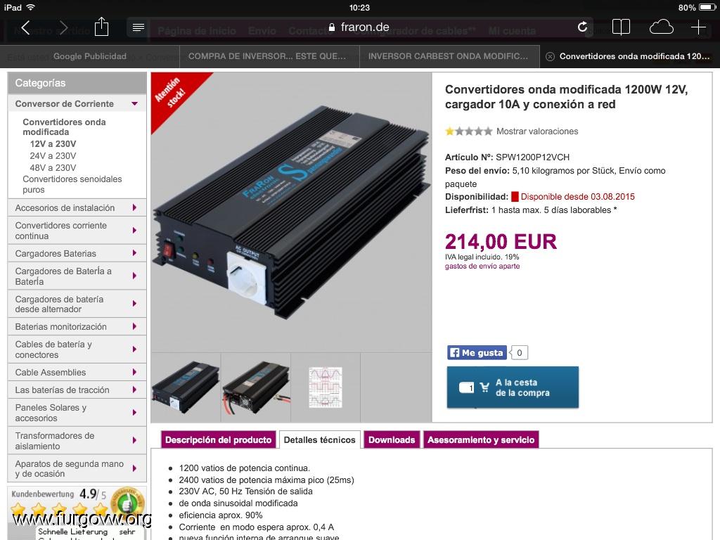

Ok,gracias ya lo he mirado a ver si me contestan,tu que inversor cargador tienes?
un Fraron de 1000w , va genial , la unica pega que solo carga a 2.5 amperios jejej, pero esta muy bien porque desde Agosto del año pasado lo he apagado un par de veces nada mas , siempre enchufado con el frigorifico y la mar de tranquilo que me voy cuando lo dejo enchufado

--PEDRO--
Ese esta genial!!
Yo lo pille aquí
http://www.tiendafotovoltaica.es/epages/61359426.mobile/es_ES/?ObjectPath=/Shops/61359426/Products/SPW1000P12VCH/SubProducts/SPW1000P12VCH-0001
El mio carga a 3.5, ese que dices por poco mas carga mas rapido y encima es de mas watios
Ni te lo pienses!! Compratelo

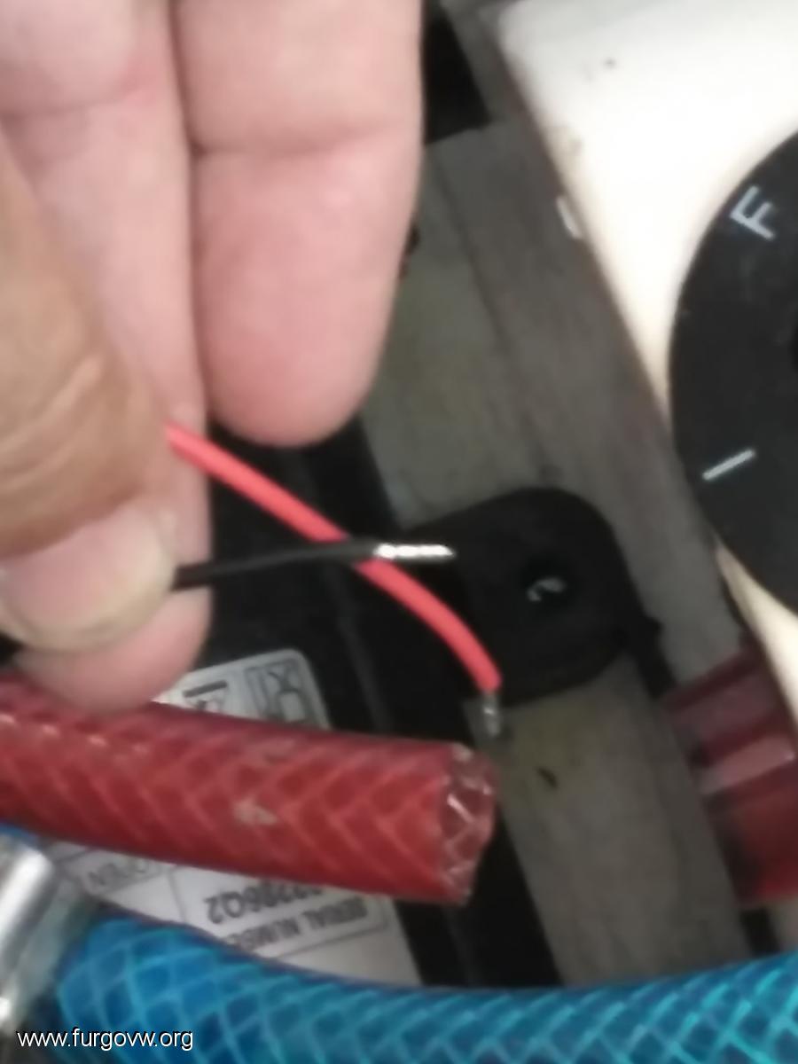

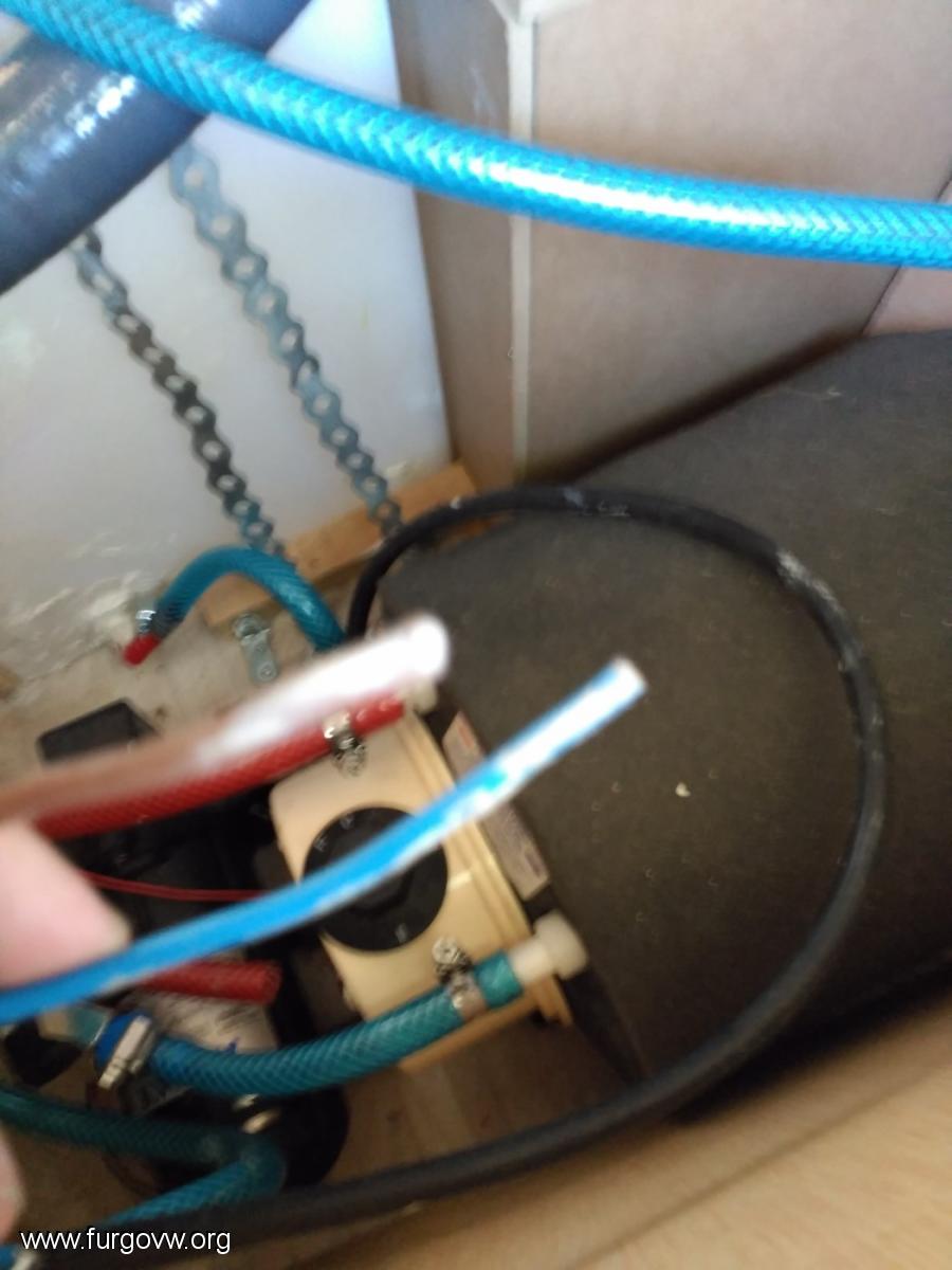

le puede hacer un empalme a los cables y ponerlos de mas sección?cortando lo maximo posible del cable del boiler y de la bomba?
