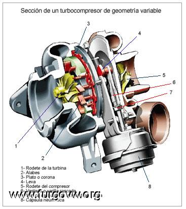

En el foro de Vagclub dicen que ese error es por sobrepresion, a mi me hacia lo contrario me bajaba la presion. Tambien dicen que puede ser porque se agarrota la geometria variable y cuando tu le estas pidiendo poca presion el turbo se queda con las aspas abiertas y te mete una presion que no necesita. total a desmontar y aligerar el turbo..

Jotero tu opinion es que debo mandar a limpiar el turbo no ? Me dejo de pruebas ( ya he limpiado la valvula EGR y no he conseguido nada , habia pensado en sustituir la electrovalvula N75 ) Voy directamente al turbo ? Gracias.
Jotero
No soy mecanico, pero un mecanico me dijo que los turbos de geometria variable como el nuestro se agarrotaban muy a menudo. que habia que descarbonizarlos y aligerarlos. La N75 yo la compre al final y me costo 50 euros en VW, pero no era eso. El mejor amigo de nuestras furgos es un mecanico de confianza.
