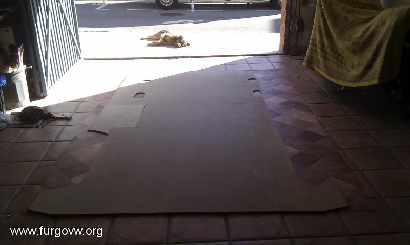

Una sugerencia con el suelo:como es de DM en cuanto pille algo de humedad se va a hinchar irremediablemente,saldra un huevo que levantara el suelo que pongas y casi movera lo que le tenga encima(mueble)no veas la fuerza que tiene para hincharse,por experiencia.
Si puedes/quieres pregunta por aglomerado antihumedad,no es caro.
Solo eso,es que me ha pasado.

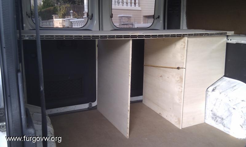

Mueble del deposito limpias (70l)  i de la bateria  (AGM 200Ah). Se ve la cama plegada
Cama desplegada

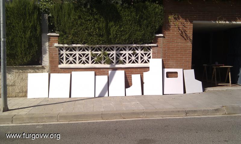

Todos los muebles despiezados con imprimación

Yo hace pocos días que tengo una master L2H2, y estamos dándole muchas vueltas a la distribución, pero veo que tu tienes la carrera acabada y te salen las ideas y el trabajo fino de manera natural. Zorionak!!!!
Me gusta la manera en que estás planteando la cama atrás, a media altura, creando debajo un espacio de almacenaje tremendo. Con otras formas, pero es parecido a lo que nosotros estamos planteando hacer.

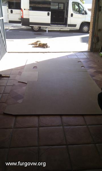

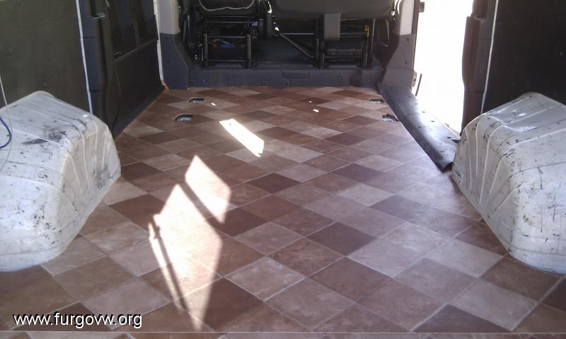

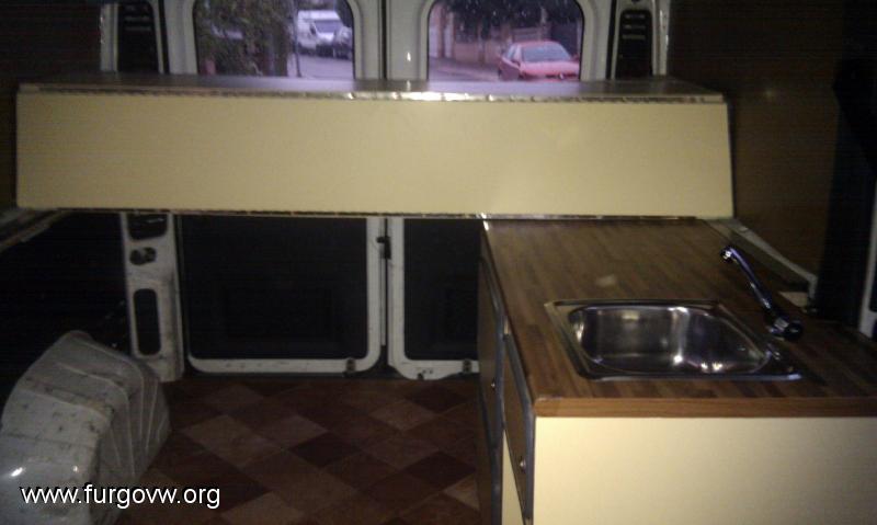

PREPARACION DEL SUELO

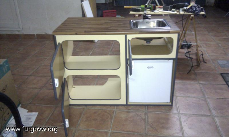

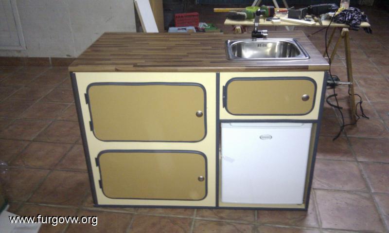

MUEBLE COCINA

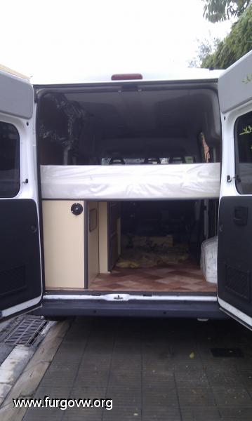

VISTA TRASERA A LA IZQ EL ARMARIO CON EL DEPOSITO DE 70 l I LA BATERIA DE 200Ah, CON LA TOMA DE AGUA INSTALADA, Y ENCIMA  LA CAMA PLEGADA

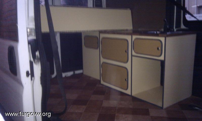

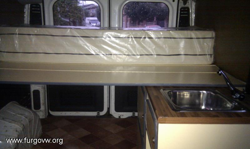

cama plegada

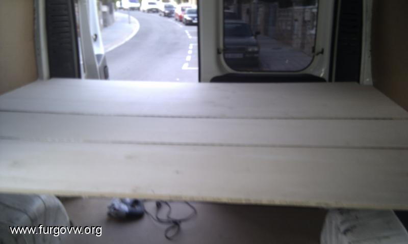

cama desplegada, el colchón no

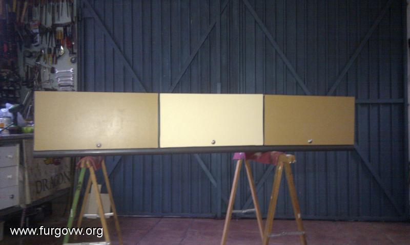

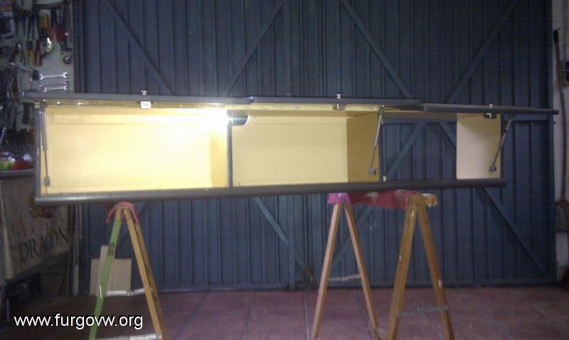

EL ALTILLO EN EL GARAJE A LA ESPERA DE UN RATO PARA MONTAR
Detalle de la luz automàtica al abrir el armario, de momento solo hay una pero pondre una a cada armario, por 1,5 € al ikea i son de led
Espero que os guste, CONTINUARÁ.......

Al final veo que te has decidido por colores crema y claritos para el mobiliario. Para mi gusto son más agradables y más cálidos a la vez que te da sensación de amplitud..
Los acabados collonuts, los perfiles y los dichosos cierres que no son nada baratitos pero estéticamente para mi son los mejores.

2. La parte de la cama que no apoya sobre el mueble cocina, ¿quedará así o le pondrás algún refuerzo?
Veo que esta neverita es más pequeña que la anterior...
