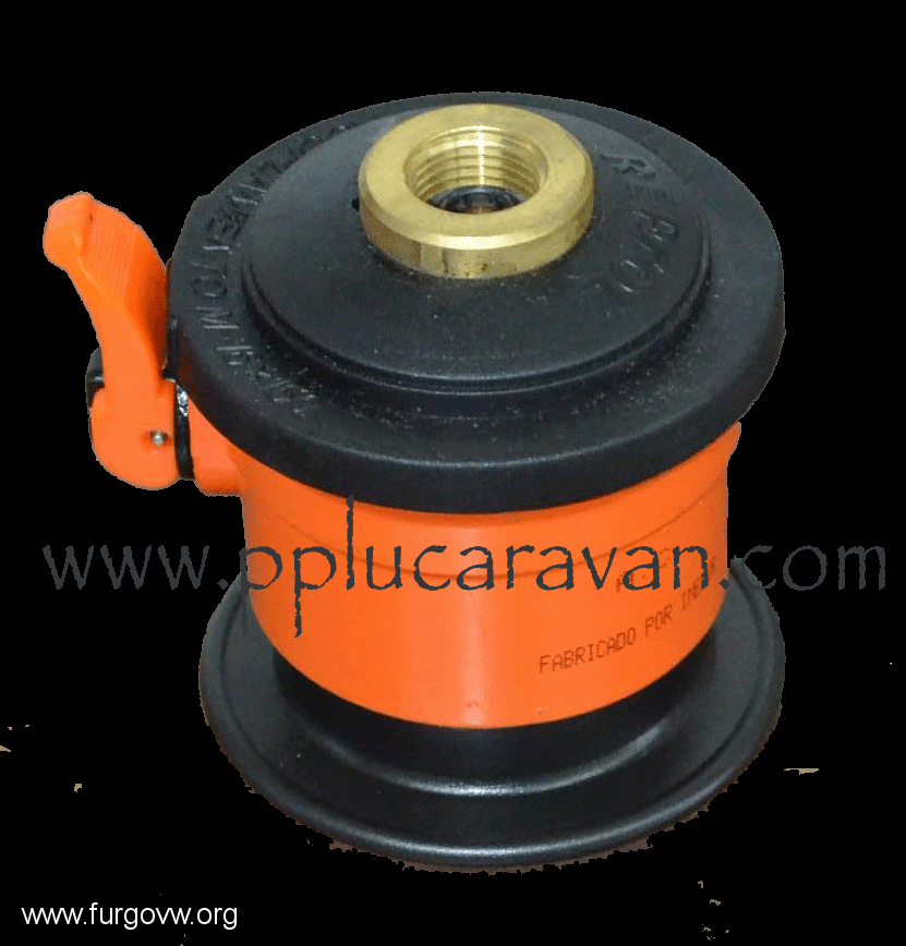

Otso zuri
Cita de: Invitado123 en Abril 26, 2017, 13:23:44 pm
Hola Matutano, creo que ese conector sería para conectar la K6 a una instalación que no lo acepte, yo creo que lo que necesito sería a la inversa, de un conector donde puedo conectar la K6 un adaptador para conectar el camping gas (aunque aún no lo sé porque no me ha llegado la furgo jajaja)
Un saludo,
Me imagino cuál es tu idea, ya que también utilizo una botella azul grande y la K6. Efectivamente, el regulador que indica Matutano es para utilizar accesorios de camping-gas con la K6.
Me imagino que, como yo, estás buscando un adaptador enroscable en la azul que tenga salida para utilizar en el circuito integrado de la camper. Yo lo he buscado en varios sitios y no he encontrado. Si consigues ver algo te agradecería que me informaras. Si veo yo algo, ya te diré.
Sólo hay dos cosas infinitas en el mundo: el Universo y la estupidez humana.
Albert Einstein.
chomvito
Con este adaptador podeis conectar la K6 o cualquier bombona standar y despues desenroscas este adaptador y roscas la azul de campingaz
josearada

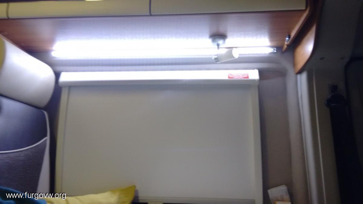

Cita de: gfr77 en Abril 26, 2017, 10:40:13 am
Quiero instalar en nuestra GV algo más de luz led, estaba pensando en instalar una tira de leds encima de la ventana que hay junto a la mesa (encima de la mesa de comer), pero tengo dudas de si pegar directamente la tira de leds sobre la madera o comprar un perfil (para que disipe más el calor) y poner también un difusor para que no deslumbre si las miramos directamente.
Otra solución sería poner unas luces tipo "navidad" de color blanco cálido, he visto por ahí varias furgos que lo llevan y queda muy chulo.
Tipo esto:
https://www.instagram.com/p/BSAYj4ABY6i/?taken-by=vanlife
Que me aconsejáis?
Yo puse esto
