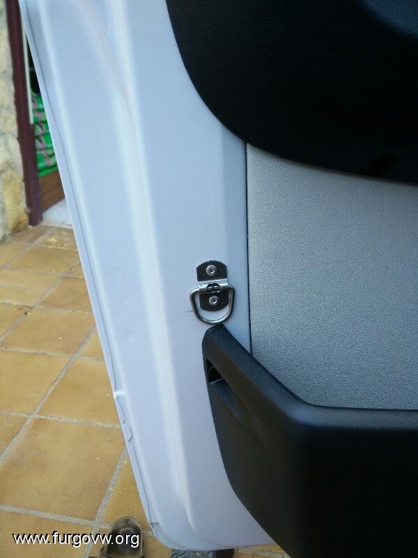

Hoy hice un poco de brico en la furgo, instalé unos "fermines".
Después de mucho pensar que poner y cómo, he encontrado estas piezas (son para sujetar toldos) y las he remachado. Ha quedado genial!!

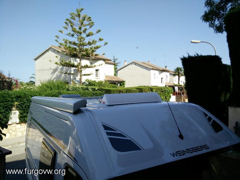

También he instalado el Spoiler, lo he pegado con Sika, parece que ha quedado bien, por delante queda un hueco, que creo que rellenaré con una espuma o burlete, también esta la opción de rellenarlo con sika o con silicona, pero que creo que una espuma a presión puede quedar bien. Os dejo una foto:

Gfr77 y luego donde y como lo atas? con un cable de acero?con mosquetones? gracias.
gfr77
Cita de: JOSEDUCATO en Julio 06, 2016, 08:14:06 am
Cadenita hasta la base del asiento. Con un pequeño mosquetón en cada extremo.

Cita de: gfr77 en Julio 05, 2016, 22:35:14 pm
Estuve buscando esas piezas metalicas para ponerlas para las redes de la litera y no hubo forma de encontrarlas.En una tienda de toldos dices tu que las compraste?
