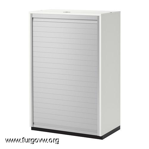

Buenas. Tengo las persianas de los muebles de la cocina hechas polvo. Las había arreglado con cinta americana pero no han sobrevivido al verano. ¿Sabéis de alguna alternativa más barata a Westfalia?
Creo que en el conce me dijeron hace tiempo que cada persianita de marras valía unos 135+IVA, por lo que si sabéis de algún preparador de furgos o de alguien que las fabrique a medida más baratas, bienvenidas serán. La furgo es del 2005, por lo que me da igual que no sean originales. Gracias

En realidad, cualquier mueble de persianas te vale, sean de plástico, aluminio o madera. Sólo tienes que medir la longitud desde el tirador Westfalia hasta la última lama original y quitar de la parte de atrás de las nuevas las que sobren.
Escogida la longitud, sólo tienes que recortar la nueva persiana a la anchura del armario y meterlas desde el agujero de atrás habiendo retirado el tapón de plástico negro.
El nada económico GALANT de IKEA puede ser una opción:
De todas formas, como el cuerpo del mueble lo puedes seguir aprovechando en casa o en el garaje, al final sale barato el invento.
De lo único que debes asegurarte bien es de que el grosor de las lamas y su anchura individual sean similares a las de la furgo para que deslicen bien por la curva de los carriles sin atascarse. Lo que también se evita al montarlas aplicando spray de silicona, que engrasa sin manchar.
Cheba
Muchas gracias Viano. A ver si encuentro algo sin tener que recortar nada. Un saludo

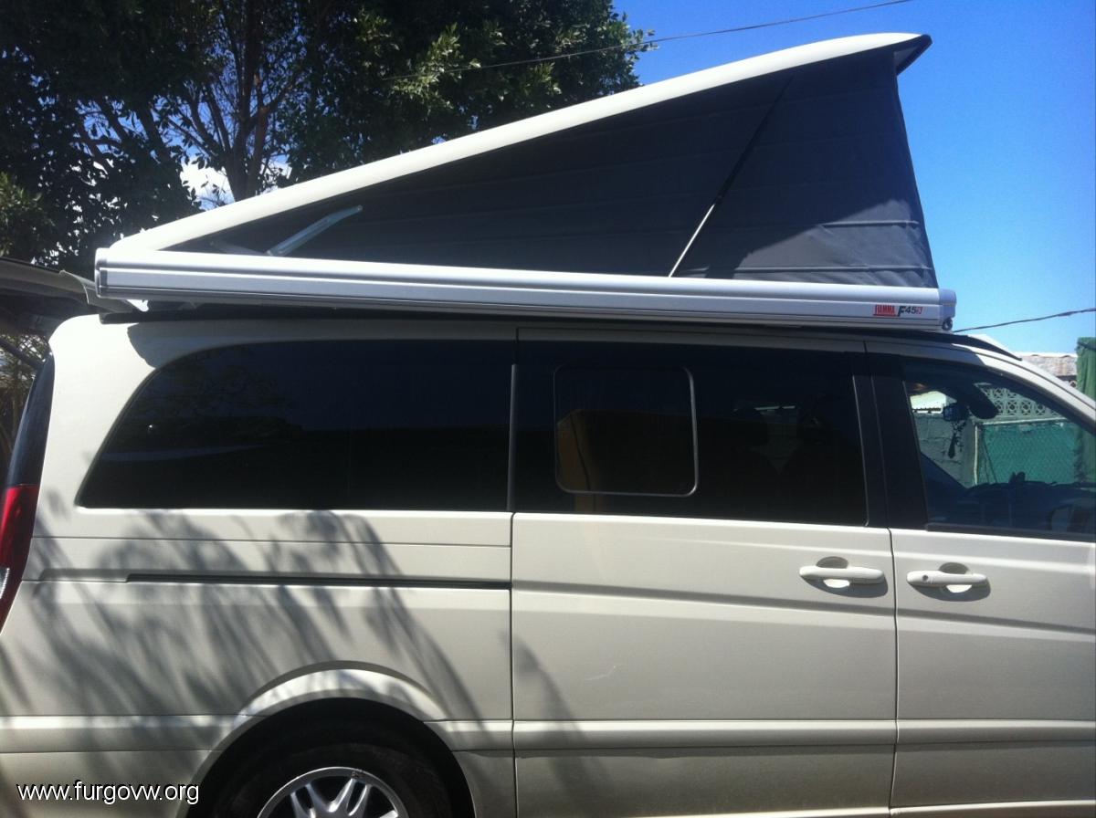

Hola a todos de nuevo. Se acaban las vacaciones y empezamos con las preguntas. Estoy interesado en montar un toldo fiamma 45s. El problema son los soportes. Toldo original westfalia con soportes (el toldo es un fiamma).casi 800 € mas instalacion. Hay alguna posivilidad de conseguir soportes para nuestra MP con el 45s. No los encuentro en ningun lado.
Gracias y feliz vuelta de las vacaciones.

Buenas.yo estuve en tu misma situación, y compre los soportes para el toldo f35 y los modifiqué para así adaptarlos al f45
Eso si,el toldo ni lo compres en la casa que sale un pastizal

Ya que estas... me puedes decir si sube mucho la altura de la furgo?
