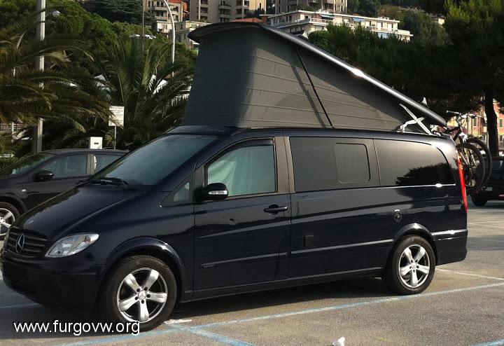

Alguien puso por aqui que queria ver los zapatos que les ibamos poniendo a nuestras furgos... para ir cogiendo ideas...
Ya tocaba el cambio de neumaticos, y para irnos de vacaciones no lo podiamos alargar mas...  por lo que buscando... encontramos estas ruedas completas para nuestra viano, y por lo mismo que me costaban solo las 4 gomas, le pusimos todo casi nuevo.
Una foto...
saludos!
ALTAN
joder como cambian nuetras furgos con unas llantas bonitas.....
kurly
Ya te digo si cambian , no podrás poner el modelo de las llantas.
A mi me gustan unas que llevan los clase E pero no se si valdrán para la viano , en cuanto pueda pongo cuales son
Trotabator
Yo cree un mensaje para ver el modelo de llantas validas para la viano,pero no tuvo mucha aceptacion...
http://www.furgovw.org/index.php?topic=214422.msg2045894#msg2045894
Espero que pongáis las fotos de vuestras furgos con zapatos nuevos.
Saludos!!
